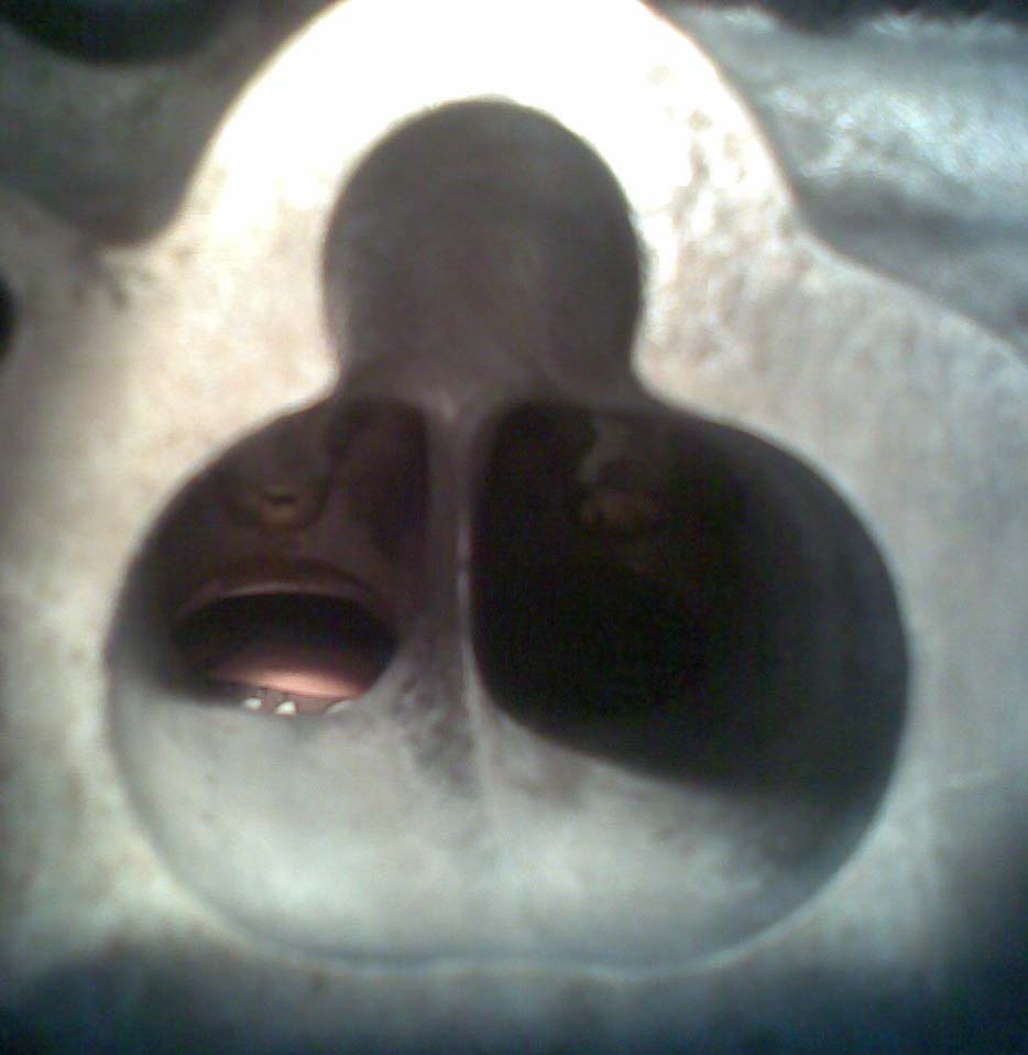

Долго писдеть то будите?
Хохол,бошку не продувал после портинга?какой размер окон выпуска?клапаны какой размерности,сколько фасок,какие углы?

Сообщение xoxol365 »
нет не продувал . наш моторист сделал стенд после постройки моего авто .
клапана ферея +0.5 .выхл окна 42 мм . 5 или 6ть фасок на седлах .углы щас не вспомню
. просто у нас есть такой станок у нашего знакомого который углы нарезает на нем делали

Владимир Васильевич
Сообщения: 2289
Откуда: Tver

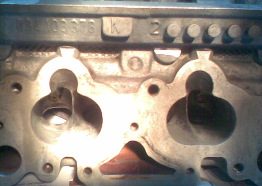

Фотки как обычно говно ))короче вот моя бошка(серая после химии)

Почему направляющие не срезал?
Владимир Васильевич
Сообщения: 2289
Откуда: Tver
петро писал(а):Почему направляющие не срезал?
а какой смысл резать направляющие в каждодневном авто?по площади и завихрению большой разницы не будет.
петро
Сообщения: 690
Сообщение петро »
Я это у хохла спрашивал, извиняюсь что твой пост не присек...
xoxol365
Сообщения: 2089
Откуда: Казахстан-Almaty
мы не увидели в этом необходимости
вернее наш моторист
xoxol365
Сообщения: 2089
он их законусил и все
