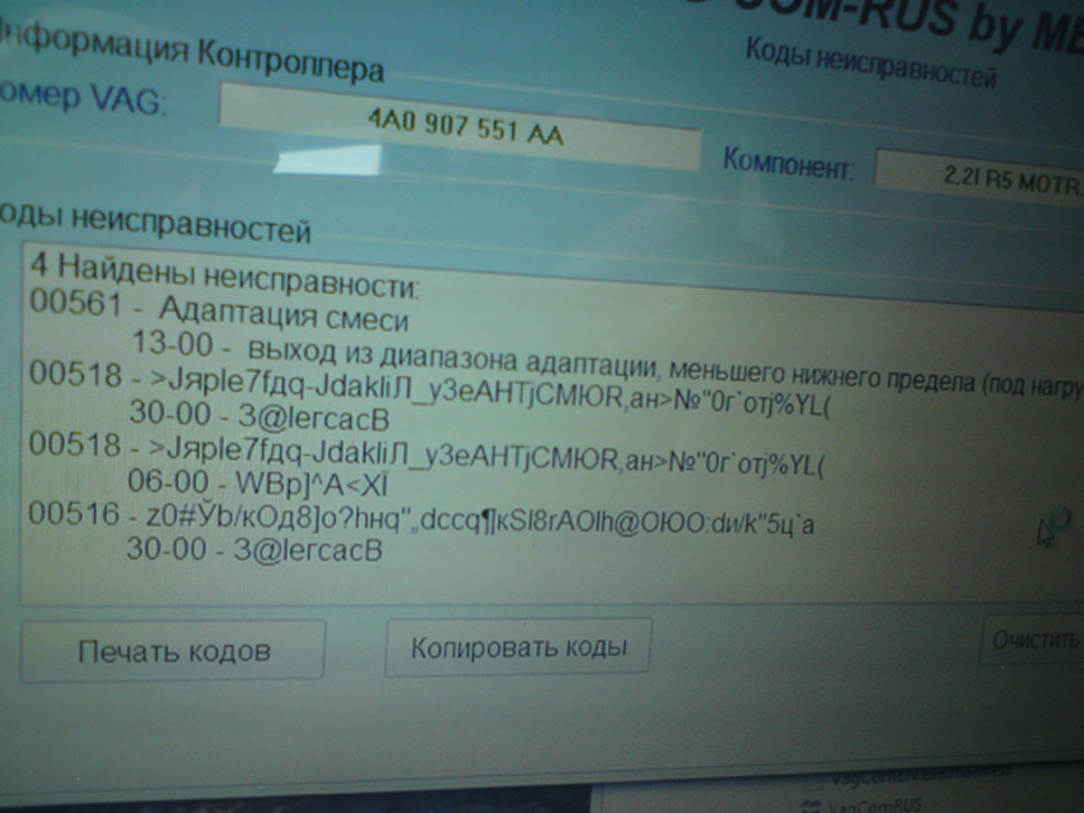

[ATTACH]3194[/ATTACH]Доброго времени суток всем!Вообщем проблема(как показывают темы)не у одного меня...Дергается AAN при полном бусте,поменял свечи,проверил катушки,датчик ОЖ на мозги,а сегодня подключил шнурок и летал по пустой дороге-думал что после дерганий появится ответ.результат на фото,последняя запись появилась после того как я отключил ДПДЗ и что интересно дергания пропали но турба перестала давить больше 1.4 а с подключенным ДПДЗ давит 2.2-помогите найти причину очень хочется проехаться на полноценной ЭСке,ато я уже год с этой продрочкой езжу.

по 561 ошибке Автодата говорит что надо смотреть :Давление топлива,топливный насос,пропуски зажигания,утечки по впуску и выхлопу,Расходомер. Проверяеш в указанной последовательности и я думаю найдеш где собака порылась. ;)
посмотри манометром давление топлива в рампе при полном бусте.. не падает ли...

russianscars писал(а):по 561 ошибке Автодата говорит что надо смотреть :Давление топлива,топливный насос,пропуски зажигания,утечки по впуску и выхлопу,Расходомер. Проверяеш в указанной последовательности и я думаю найдеш где собака порылась. ;)
А что это остальное за бред на VAGе написано?

я понял! а как насчет вагалки почему такой текст непонятный и коды ошибок?нужно последние три цыфры с таблицей неисправностей сравнивать там в списке половины номеров вообще нет мож программа не правильная или windows7 не понимает????? :bu:

этот список ошибок был с программой,ни одна ошибка показанная вагакой не присутствует в этом списке???? вразумите чего мне нехватает! :bw:
