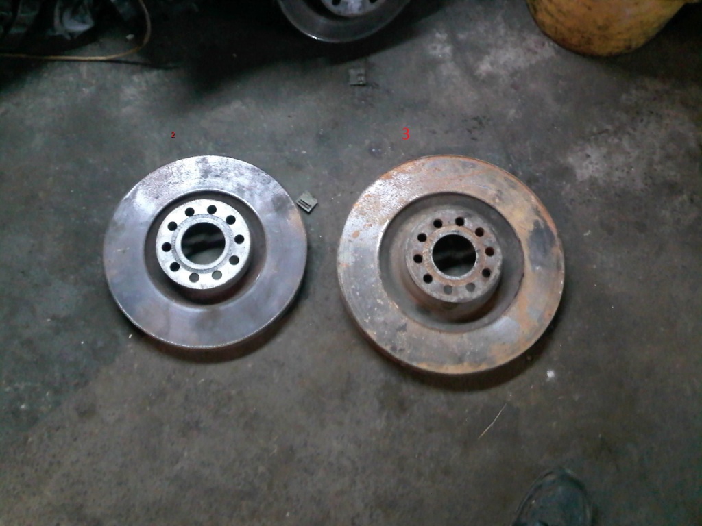

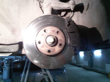

ща стоят стойки от 100 с4 и диски супорта и колодки от а6 с5 (фото1)

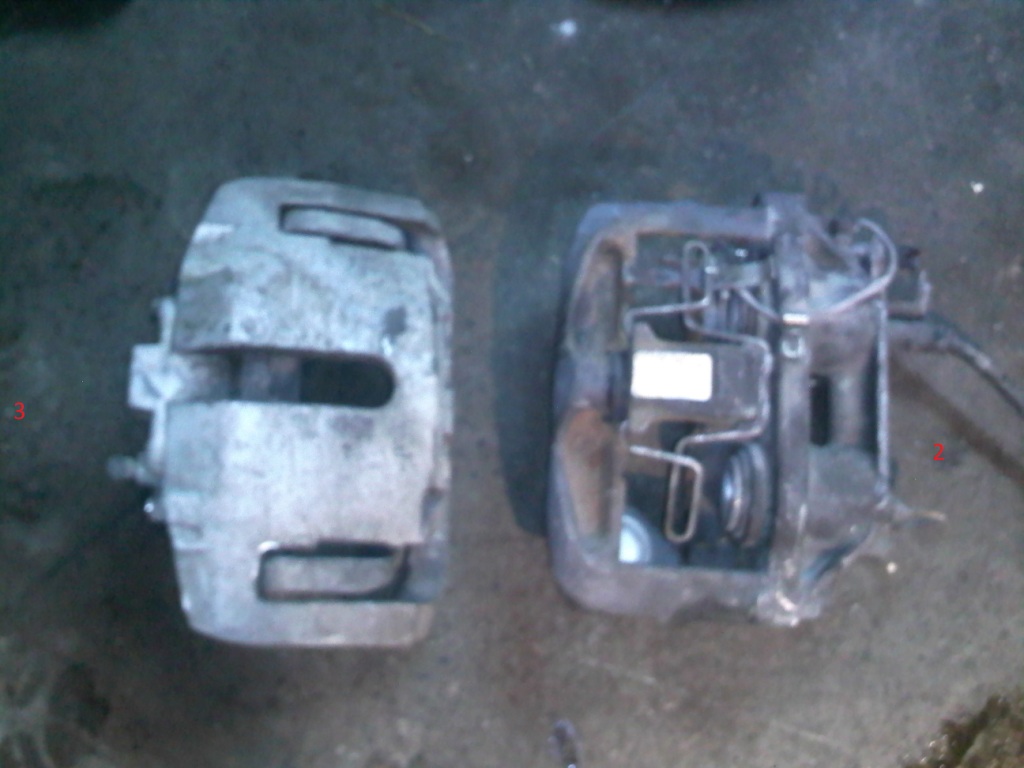

имеются диски от s6 с5 и супорта на фото 2
и имеются диски от А8 D4 и супорта на фото 3

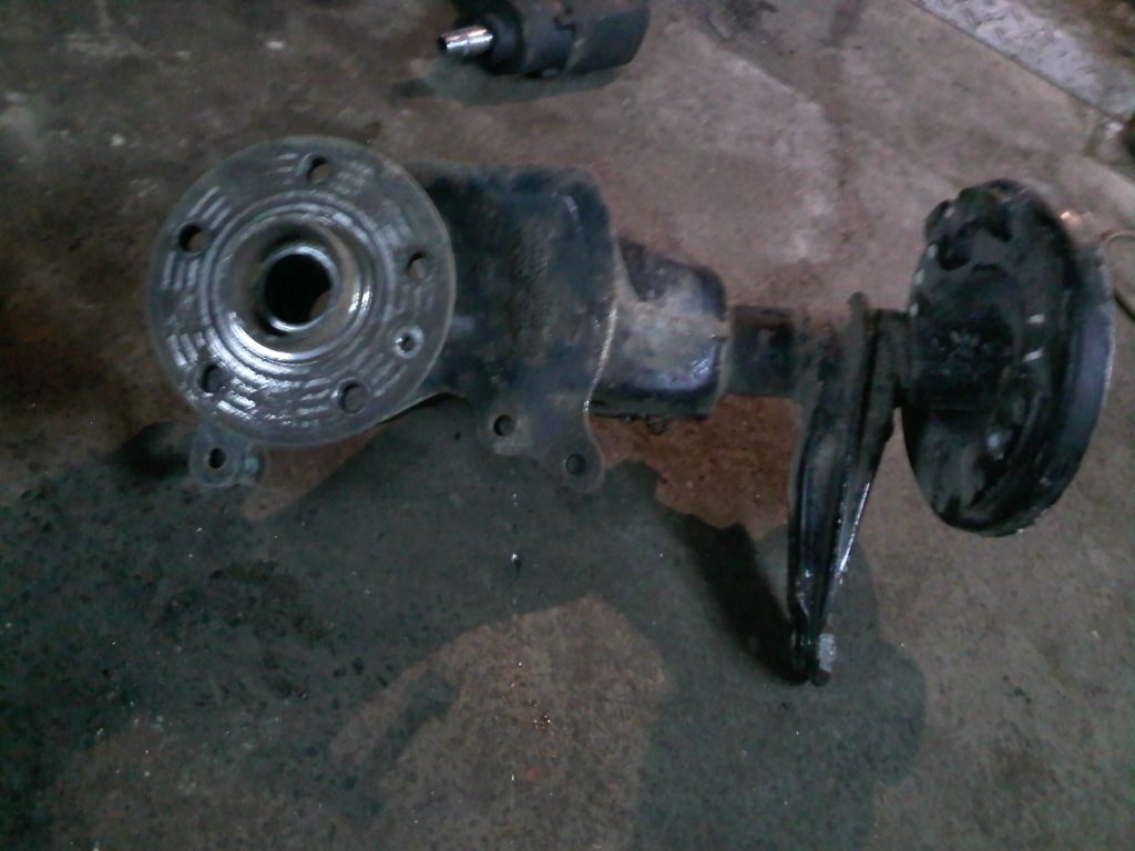

а так же родная стойка с нло фото 4
посоветуйте что ставить и как сделать - сам не справлюсь

утанавливать на родные стойки от нло ?
какие диски выбрать
нужно ли менять ступицу и что точить ???

Так вроде все расписано http://www.turbo-quattro.com/forum/show ... C%EE%E7%E0 ,ступицу можно и не менять,но придется ее проточить снаружи и сделать центрующее кольцо под тормозной диск.

Про родную стойку Сы4 не расскажу, но такие суппорта и диски 360мм заколхозил на ноги сотки. Переходник как переходник, ни чего заоблачного.

П.с. ступицу менял на эсочную

имеются диски от s6 с5 и суппорта на фото 2
и имеются диски от А8 D4 и суппорта на фото 3
а что ты подразумеваешь модель?

Если я не ошибаюсь, то эти диски в оригинале должны быть кованными.
Dennis
Сообщения: 549
Зарегистрирован: Пн авг 09, 2010 2:03 pm
Откуда: miami
Сообщение Dennis »
это оба 100% оригинал
