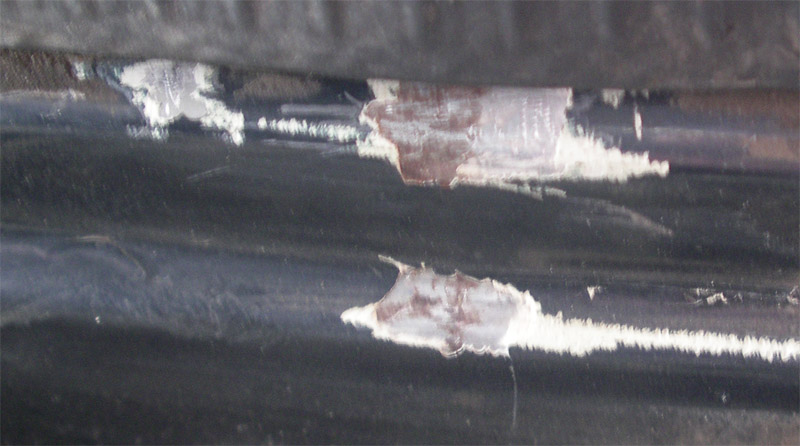

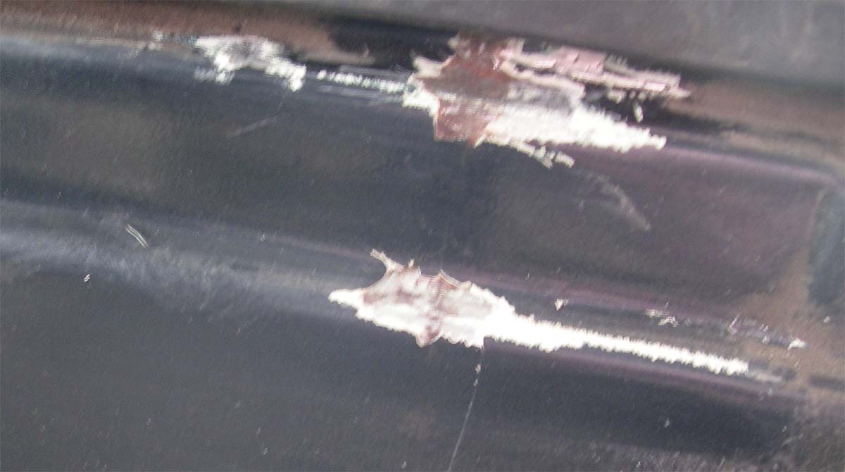

Вот фото, качество не айс, но все видно... Можно даже не комментить наверно..
Получил направление в местном ГАИ - в понедельник областная экспертиза.

Мда, судя по фоткам, херово дело.
RazzoR
Сообщение RazzoR »
палево. ранее совсем не было видно этого?
первое фото с другой стороны от номера ?
фото общего плана с вином ?
шпаклёвки на панели немалый слой ...что то делали....
вопрос ,где находится "горизонтальный" шов ,если вваривали...
SergSV
Сообщения: 468
Откуда: Владимир
Сообщение SergSV »
Да, все фото с обратной стороны планки с ВИНом, на лицевой ничего не видно, все норм. нижний шов тоже наверно есть, там еще не стирали краску, только побокам. Изначально ничего не было заметно.

Был сегодня у эксперта. Адекватный мужик, что сходу попало писать не стал, хотя могбы. По факту: смыли краску сварные швы идут куда-то вниз, неизвестно где кончаются, чтобы смотреть дальше нужно демонтировать вентилятор печки, коммутаторы и т.д. На кузове ни наклеек, ни шильдиков нигде нет - перебрали весь багажник, откручивали низ торпеды, блок предохранителей - ничего нет. Договорились что я сам сниму торпеду, сфоткаю и явлюсь с результатами в течении 2-х недель, если что найду. Если нет - то снимаем навесное и ищем где кончаются сварные швы.

Всего скорее было так: машин в Раше с 98 года, тут ее разбили, что кузов не подлежал восстановлению, нашли донора и переварили ВИН. Иначе я хз как объяснить, что нигде не осталось никаких следов наклеек или шильдов. даже под капотом - ни над фарой, ни на крыле - там только следы от того, что когда-то шильд был.
Наиболее вероятный вариант щас - признают, что вин ввареный, реальный номер кузова узнать невозможно. Суд обяжет поставить ее на учет - и стану вечным владельцем )
варишь "от крыла до крыла" и никто не найдёт косяка :)
