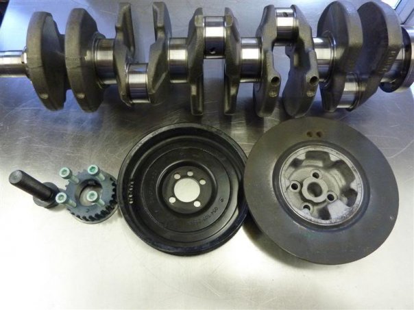

Я сделал так )))
[ATTACH]3260[/ATTACH]
Schulz
Сообщения: 1230
Сообщение Schulz »
как давно?
петро
Сообщения: 690
Сообщение петро »
тысяч 30 назад.
Schulz
Сообщения: 1230
Сообщение Schulz »
какого происхождение второй детали ?
петро
Сообщения: 690
Сообщение петро »
Старый шкив на токарном срезал и все.
петро писал(а):Я сделал так )))
это ты что,сам дэмфер выкинул ?

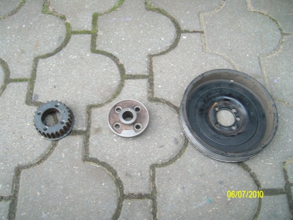

Сравни с этим, все станет понятно.
[ATTACH]3261[/ATTACH]
ты ездишь без дэмпфера?
петро
Сообщения: 690
Сообщение петро »
да, а в чем ты видиш проблему?
я как бы интересуюсь физикой процесса...
у тебя убран дэмпфер крутильных колебаний ... система стала динамически несбалансированна....
как это проявилось в ощущениях от работы мотора на "бытовом уровне?....
вибрации? ...раскрутка (масса то меньше)? момент на низких оборотах ? ровность хх?
мерикосы для крутильных моторов жидкостные дэмпферы предлагают занедёшево ....неспроста же..
петро
Сообщения: 690
Сообщение петро »
А когда ставиш другой маховик система остается сбалансированной?..
По ощущениям никаких изменений, может быть немного в донадувной зоне быстрее раскручиваться стал..никаких вибраций.
