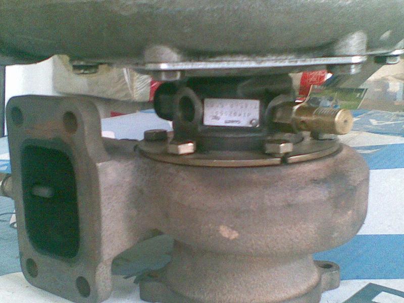

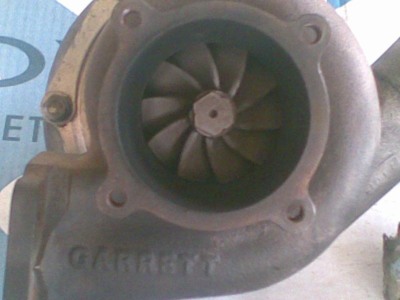

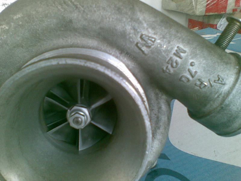

вот фото !

еще

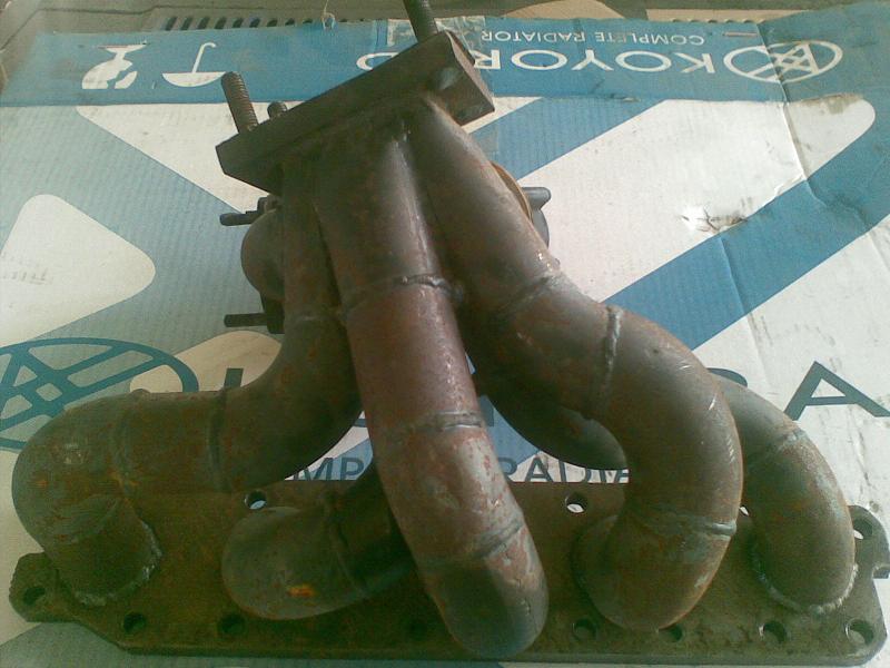

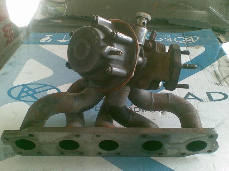

turba otezdila 5 etapov ,rezulitat na 402m-10.9sek
dimo61 писал(а):какая температура выхлопа была с "такими избытками"?
и с такой смесью ???
коллектор из черняги сварен ? какая толщина стенок у отводов ? какой диаметр?

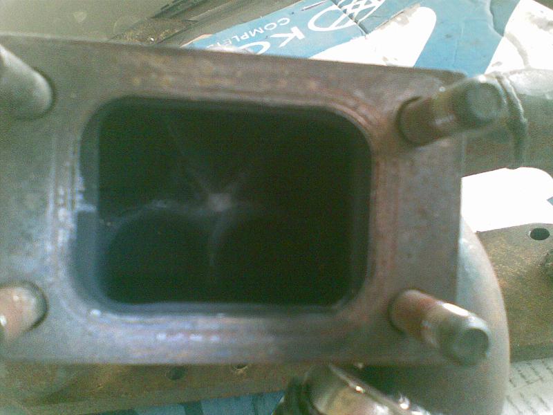

da iz 4erneagi ,tolshina 3mm,diametr vnutr 36mm,
ghena moldova
Сообщения: 49
Зарегистрирован: Вс янв 20, 2008 10:59 pm
Откуда: moldova
Сообщение ghena moldova »
kolektor varen ARGONOM
