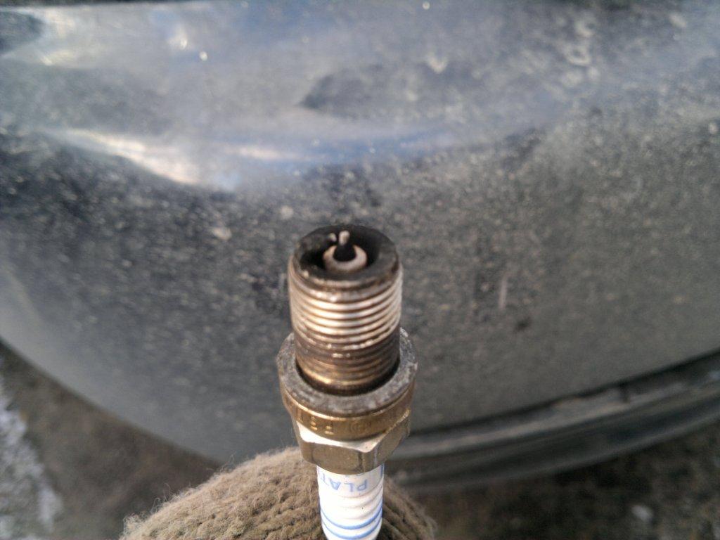

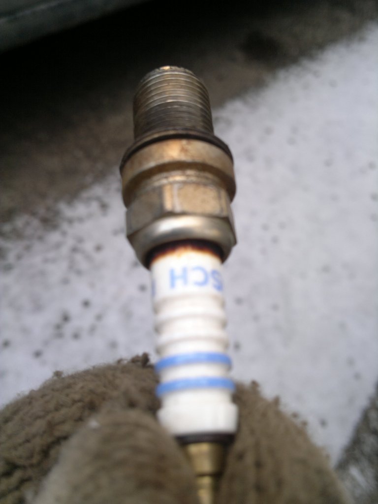

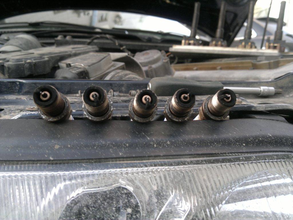

Выкрутил сегодня свои... жуть
Все черные, почистил но смущает черное кольцо на внешней стороне изолятора. Прогорели?
свечи амно дешевое, выкинь их нахуй
starman писал(а):почистил но смущает черное кольцо на внешней стороне изолятора. Прогорели?
не прогорели..почисти и снова ставь..
слышал такое объяснение... маленькая часть заряда один хер стекает по внешней стороне изолятора...и этот след от этого и появляется...
у тебя похоже прокладка внутрь колодца ,под избытком ,пропускает масло ...вот свечи и грязные такие снаружи...
