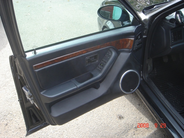

решение с решетом в рамке двери достаточно спорно(
Алый
Сообщения: 752
Откуда: Запорожье
Сообщение Алый »
TAXIst писал(а):решение с решетом в рамке двери достаточно спорно(
Да в курсе я.
Нехотел особо ослаблять жесткость дверной рамки. Там и крепеж стеклоподъемника рядом.
Тем неменее звуком доволен.

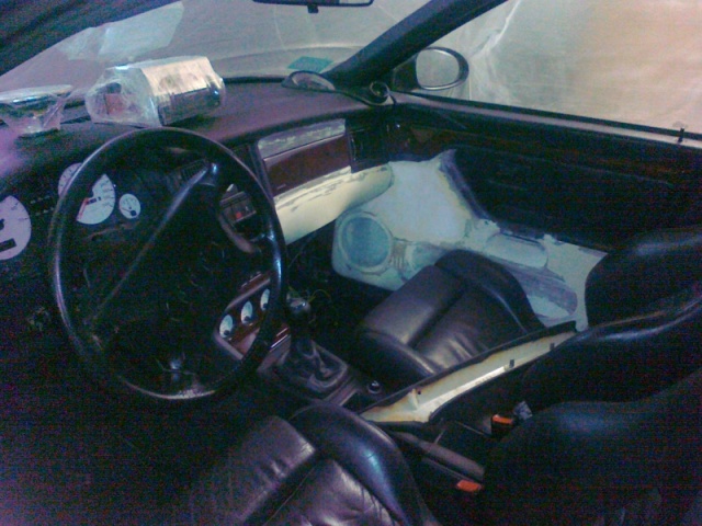

Наш процесс идет медленно, но верно

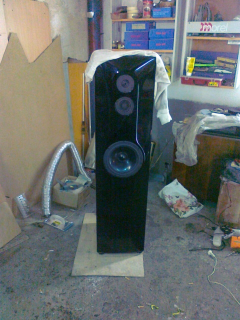

А так как в машине все равно не то, из в багажника достаем и слушаем)

Dimas писал(а):Наш процесс идет медленно, но верно
Вот это чётко, а технология какая? Возможен вариант изготовления таких подиумов на 45-ку?
Dimas
Сообщения: 257
Зарегистрирован: Ср фев 13, 2008 3:38 pm
Откуда: Минск
Сообщение Dimas »
VolodyaN писал(а):Вот это чётко, а технология какая? Возможен вариант изготовления таких подиумов на 45-ку?
Смола ткань и т п
объем ящика под 20 литров выходит.
Это индивидуальное изделие, так что кузов роли не играет.

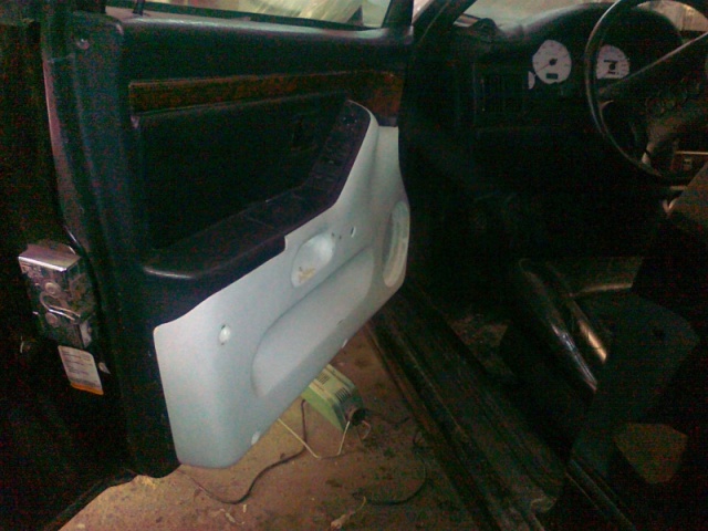

вот что было перед этим

dimo61 писал(а):Изображение
попадались примерно такие конструкции даже в виде "трансмисионной линии "...хороший,мягкий бас был от 6,5" ...
Эти на базе карманов
с ними Европу, РФ, и Литву выиграли
