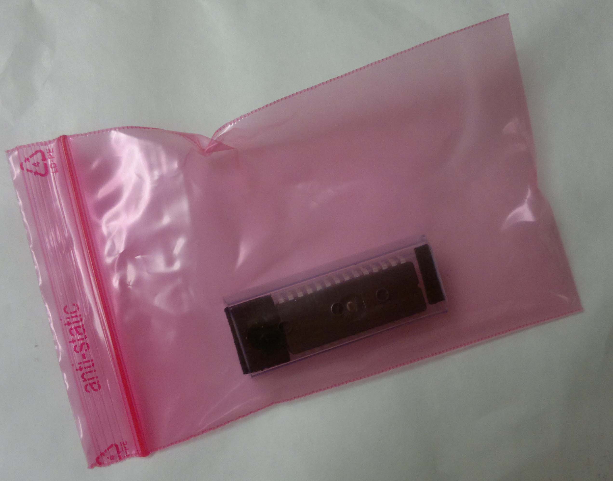

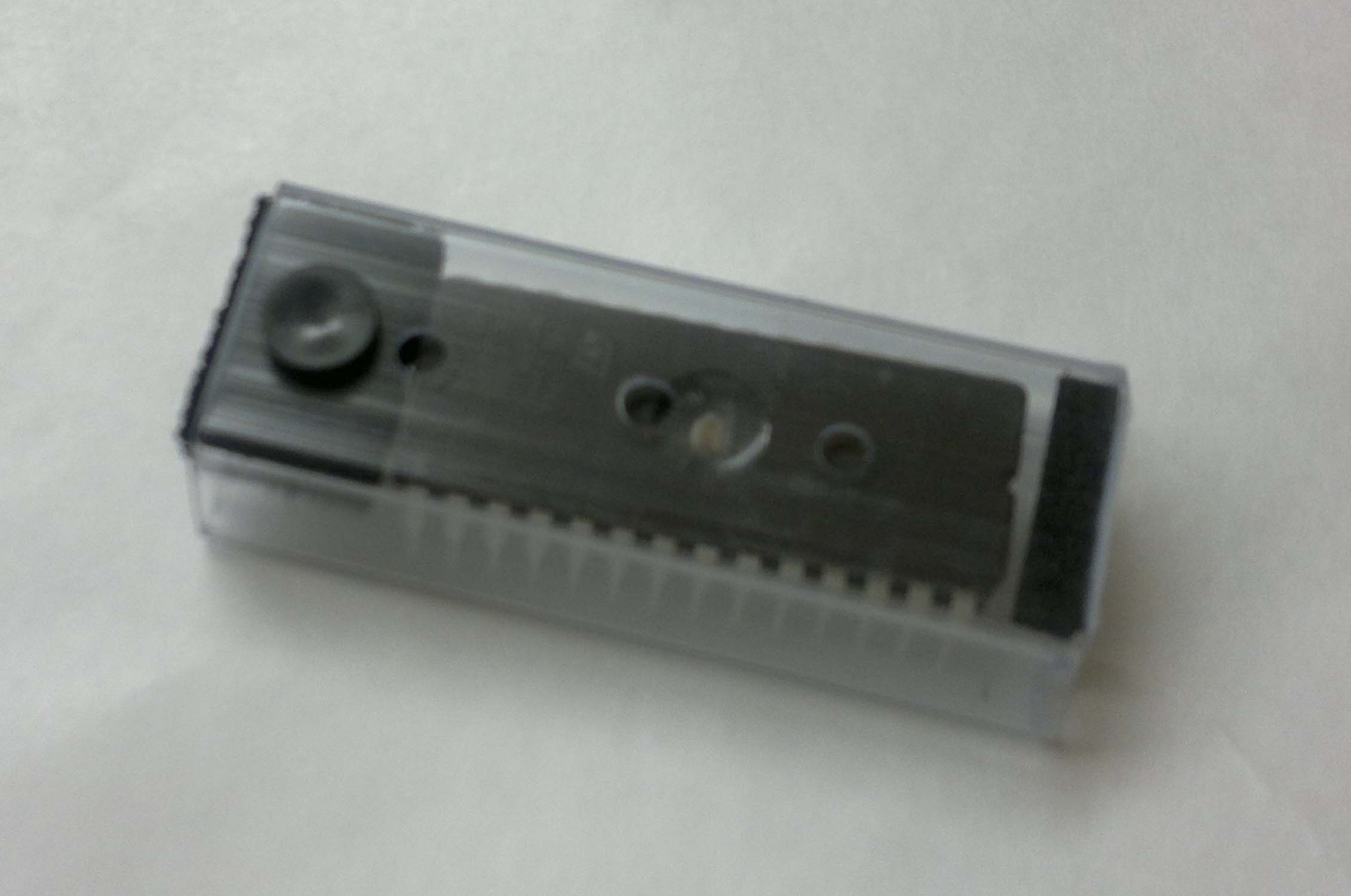

Всё, купил я микросхему m87c257. Пока у бати она. Через недельку, другую примерно будет у меня. Далее куплю недостающую микруху в Москве и поеду чиповать.
