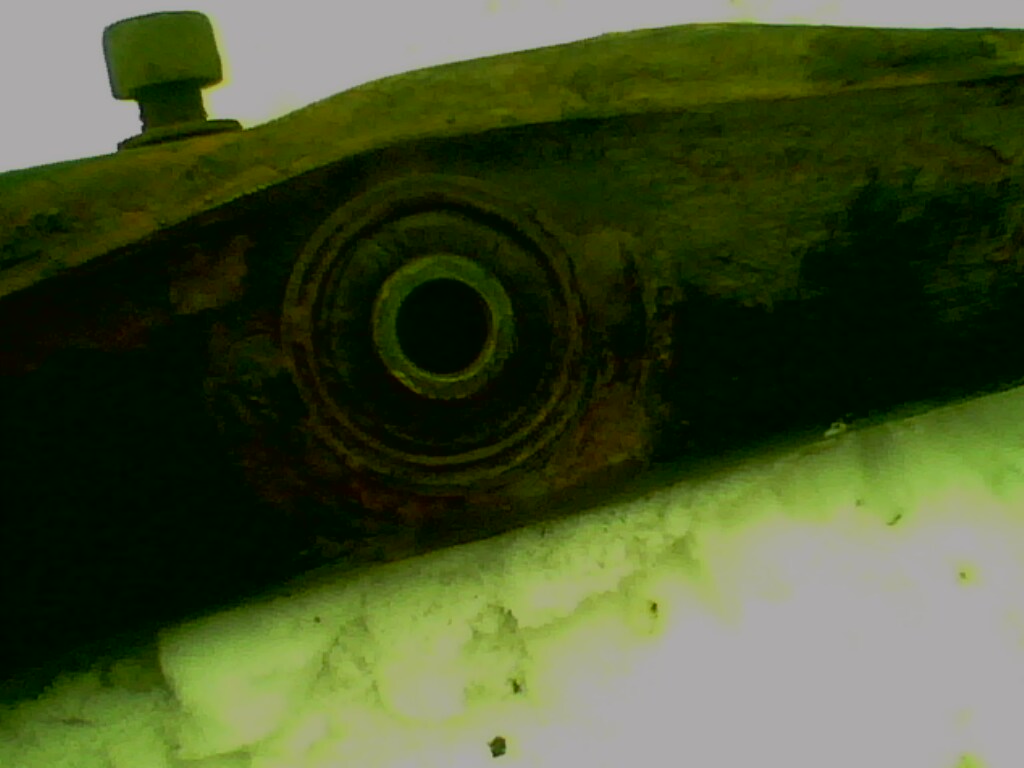

На одном саленблоке номер 443 505 145 а. етка дает тот же номер. Другой саленблок визуально другой, номера нет, запресован немного не до конца. Я апредпологаю что они два должны быть одинаковыми, просто кто то уже руки всунул. может кто менял?

сайленты одинаковые и запрессованы заподлицо с одной стороны с той стороны которой прилегает к редуктору.

Внутренние разрывает (обычно 1), появляется жесткий стук при разгоне, от перемещений редуктора, внешние часто настолько пригнившие, что их приходится уничтожать, чтоб снять поперечину для замены внутренних.

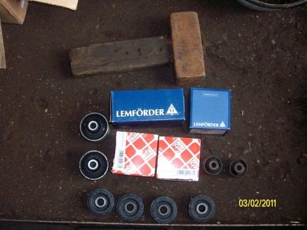

В "полевых условиях" - это мега задача. Я в 2004-м сам пробывал, мне было интересно как оно там, смогу или нет. В итоге конечно смог, но не без участия сервиса. Сайленты приржавев не хотели выползать. Пришлось с позором брать рычаги и везти в сервис на перепресовку. Если позволяют средства, то не мучай не себя ни машину. За это не жалко отдать эти деньги.

Я доставал все... Впринципе все не надо.. у меня просто бак потек... Хороший прес :-))) и никаких проблем.За минут 20 все перепресовал.
[ATTACH]3021[/ATTACH]

febi-зря...

Согласен... Один пальцем лезет, другой пресом не идет... Другое просто сильно долго ждать нужно было...

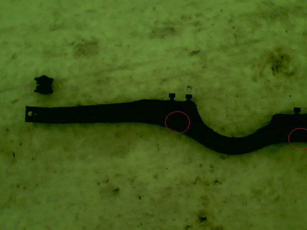

Как с баком разобрался? Я 2 раза снимал :)

Потек по стыку, проворил весь шов полностью...
