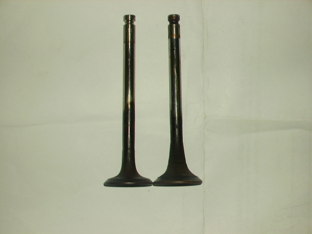

фото формы клапанов ?
разобрал челу из за прогара клапанов мотор... на выхлопе стоят АЕ...(мотор кто то чинил до меня)...прогар очевидно из за большого износа направляющих...
по форме то АЕ лучше оригинала (для VE)....но вопрос с их качеством открыт....
из за своего склероза не могу вспомнить,какой формы клапана MAHLE или колбеншмиты.. давно ставил кому то...
может у кого нибудь есть фото ?

В оригинале клепает Mahle, если я не ошибаюсь, значит с толстой ножкой будут Mahle.

dimo61 писал(а):разобрал челу из за прогара клапанов мотор... на выхлопе стоят АЕ...(мотор кто то чинил до меня)...прогар очевидно из за большого износа направляющих...
АЕ сейчас какие то стремные пошли из 10-ти клапанов у 3-4 биение 4-5 соток, с нулевыми биением ваще хрен найдешь... а вот пару БУ не задроченных голов разбирал недавно, аж глаз радовался практически все клапана с биением 0-1 сотка...
а колбеншмиты какой формы?

dimo61 писал(а):а колбеншмиты какой формы?
Честно говоря не обращал внимания.. кардинальной разницы как на пример Ферерой там точно нету
Выпускные все одной формы, что мале, что кс
Van Helsing писал(а):Выпускные все одной формы, что мале, что кс
фото можешь показать колбеншмитовских ?...
Serzyk писал(а):Честно говоря не обращал внимания.. кардинальной разницы как на пример Ферерой там точно нету
у АЕ то как раз и подкупает форма ...ближе к ферерам заметно ...но какой материал использовали - хз... вполне могли как на атмовыхлопные ...

dimo61 писал(а):фото можешь показать колбеншмитовских ?...
АЕ с натрием, проверял. а вот Фрецция наёбывают..там без натрия.. да и номера одинаковые что на 7А, что на AAN
Serzyk писал(а):АЕ с натрием, проверял. а вот Фрецция наёбывают..там без натрия.. да и номера одинаковые что на 7А, что на AAN
то есть советуешь АЕ по качеству ?
есть примеры большого пробега на них у клиентов ?
распилить прогоревший? посмотреть?

///////АЕ сейчас какие то стремные пошли из 10-ти клапанов у 3-4 биение 4-5 соток, с нулевыми биением ваще хрен найдешь... а вот пару БУ не задроченных голов разбирал недавно, аж глаз радовался практически все клапана с биением 0-1 сотка.../////////
KS/TRW по качеству помню больше понравились, по пробегу.. ну больше года уже пара машин катается, правда 2.2т и 2.7бт.
Попробуй распили, я не пилил магнитом проверял.

Я себе TRW поставил на впуск после загиба клапанов. Пробег тыщ 10 всего. Могу родные сфотать, если интересно.
