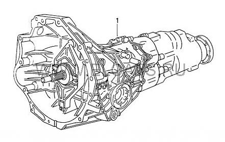

доброго времени суток
раскажите кто что знает про ету кпп и зад. редуктор
за ранее блогодарен

garag1976 писал(а):доброго времени суток
за ранее блогодарен
битва экстрасенсов. новый сезон.
