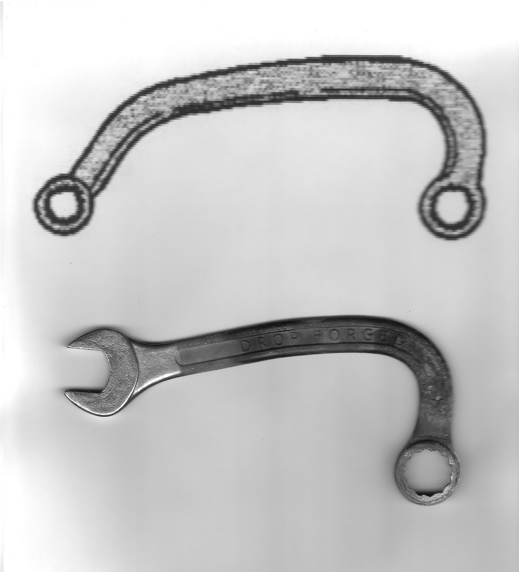

Подскажите пожалуйста, как ключик изготовить для гаечки на 15 на турбине? :az:
если купить ключ форсе или кин-тон какой нибудь ,разрезать его болгаркой выпрямить колечко в плоскость с ручкой ,сварить в букву "С" ,дешевле чем просто купить за 500-700р готовый ,то дерзай..
Автоген творит чудеса.

Schulz писал(а):Подскажите пожалуйста, как ключик изготовить для гаечки на 15 на турбине? :az:
Я брал обычный ключь прямой с одной стороны многогранник с другой рожковый, при чём дешёвый обрезал его болгаркой.Вообщем где звезда по длине см 5-7 надел его на эту гайку и сверху типа трубки стукнул-переставил, а там она от руки пошла.Закручивал также токо снизу бил, лучше вдвоём делать....

DJON писал(а):Я брал обычный ключь прямой с одной стороны многогранник с другой рожковый, при чём дешёвый обрезал его болгаркой.Вообщем где звезда по длине см 5-7 надел его на эту гайку и сверху типа трубки стукнул-переставил, а там она от руки пошла.Закручивал также токо снизу бил, лучше вдвоём делать....
