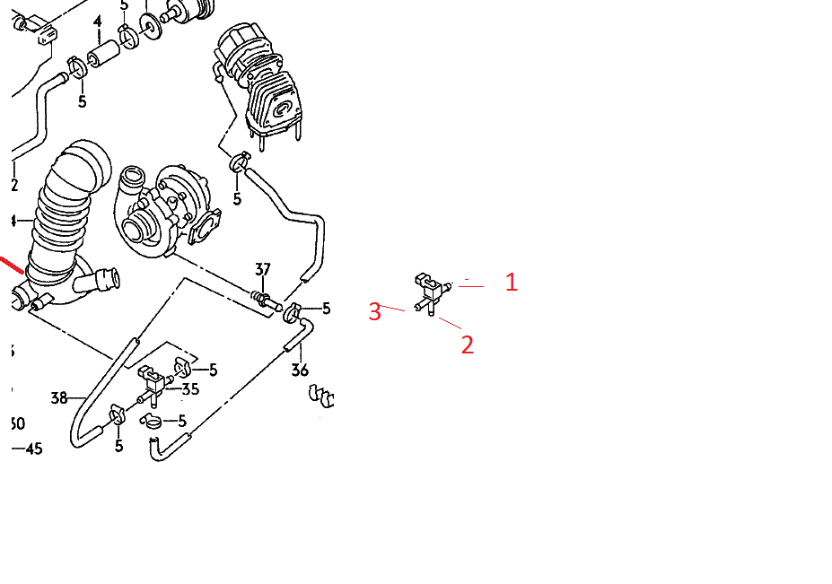

ок чтоб окончательно разобраться - сфоткай клапан тот что мне нужен с мин 2 сторон
буду благодарен а то уже запутался

в мою гофру тактовый клапан входит с другой стороны( отметил красным на рис) !!! и ещё - какие выходы у него продуваются в снятом состоянии 1- 2 или 3-2 ???

Сообщение Dennis »
ну вот и решение

Dennis писал(а):ну вот и решение
вот это я тебе и говорил изначально, длинным концом в гофру втыкается, а продуваются два коротких, и пофих куда разъём смотрит.
