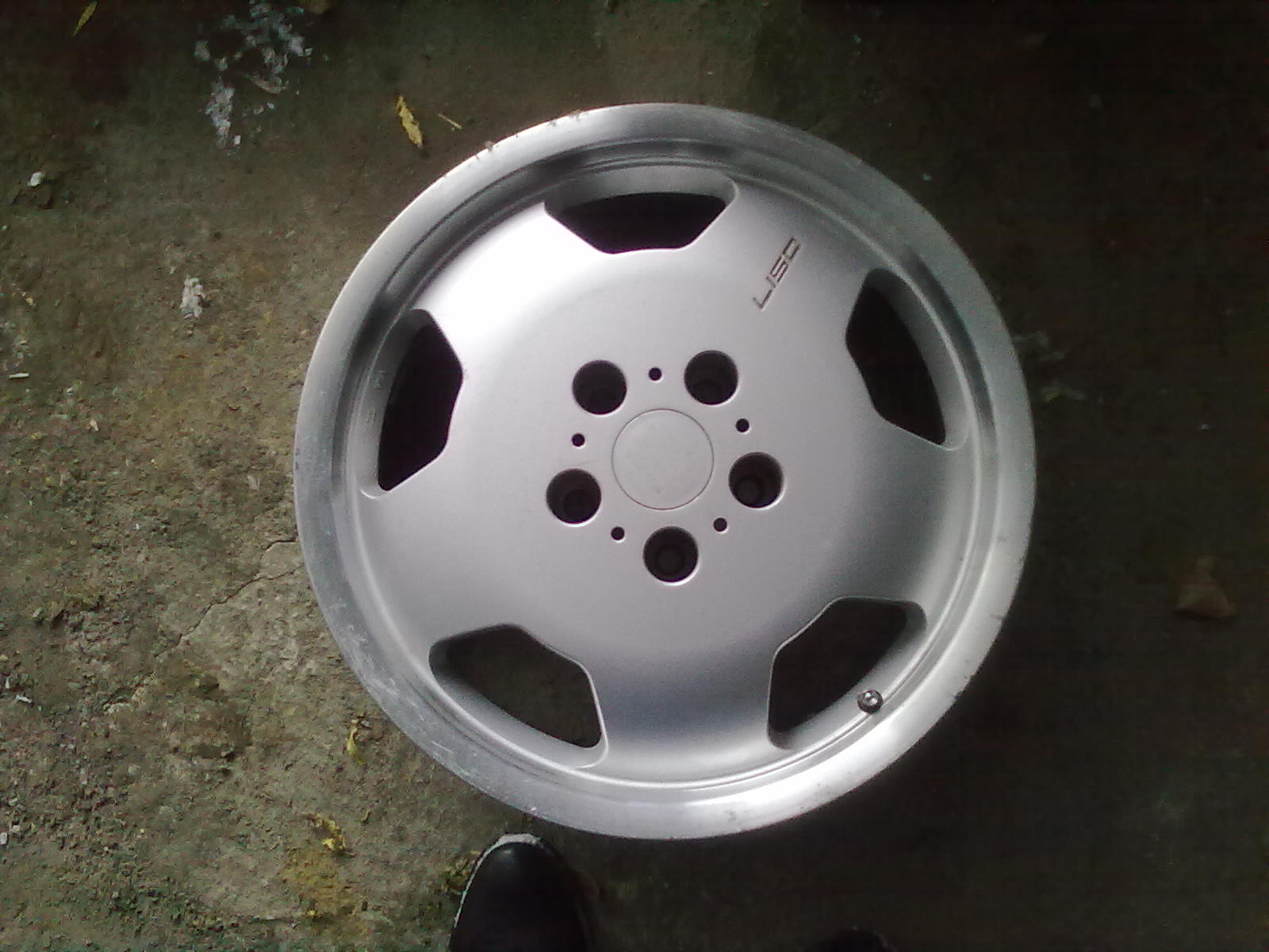

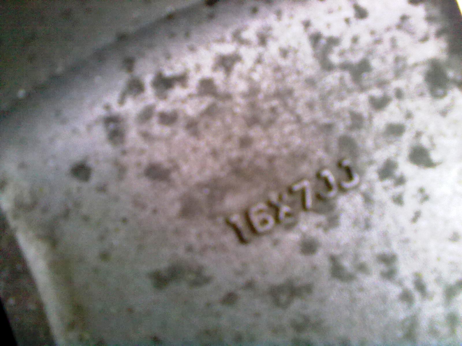

Добрый вечер друзья,подскажите плз срочно,ни кто не знает что за диски и как узнать размер...
16" х 7J.
ступицу мерить и ЦО так же.
Но наверно 5х112, а ЦО ваще хз.

То есть,мне встанут? :D
Не факт. ЦО как раз решает.

а чё надо штангеном,или тупо накинуть себе и если прикрутилось то нормуль?

это похоже мерседесовские дицки. Должны встать, но лучше попробывать, долго ли 5 болтов открутить

Это от ешки, посадочные ступицы что-то около 63 то ли 71 с копейками. Встают с центровочными кольцами. Единственное, у мерина преимущественно вылет ближе к 40 в сторону Пятидести, а у 45 кузова ЖЕЛАТЕЛЬНО 35-47
Разболтовка 5х112
П.с. хотя больше на реплику смахивает, там вообще может быть всё что угодно.

спасибо,так что мне нужно чтоб себе их воткнуть?

Посадочные кольца ступиц с переходным размером внутренним 57.1 и на внешний стоит прикинуть в месте подбора колец, они обычно пластиковые, стоят около 100р за колечко в крупных шинных центрах.
На ступицу одень и прихвати тремя болтами, сразу всё станет понятно.

то есть одеваю на ступицу потом диск накидываю и прихватываю,так?размер колец 57.1...

На ступице он скорее всего будет болтаться, т.к. его посадочный диаметр около 66. В данном случае нужно просто понять, подойдут ли эти диски, накинуть и прижать болтами (если 3 болта вкрутится, то все остальные априори). Потом подложить под диск брёвнышко, не большое и опустить машину с домкрата, посмотреть по аркам, подошли или нет. Не выпирают ли наружу и не цепляет ли на железки какие в полости крыла.

спасибо,завтра постараюсь накинуть,но он без резины,так что цепляет или нет не увижу,но если прикрутится то возьму))))

Прикинь плоскость диска и будет понятно за что возможно будет задевать резина.

дицки Bridgestone Liso 5х112,вылет кажись 35)))))(но могу ошибаться)

не подошли?

подошли,передумал ставить,теперь продаю))))
