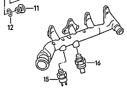

Отключал провода с ДТОЖ 2-контактного, машина заводится, а вот после отключения 3-х контактного не заводится...хммм...странность есть в этом 3-х контактном - к его фишке идут четыре провода, а на самом датчике 3 контакта, так и должно быть?
2-х контактный №15
3-х контактный №16 на этой схеме:

Сообщение Lynx »
16 вроде как на вентилятор
