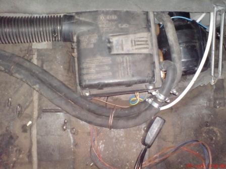

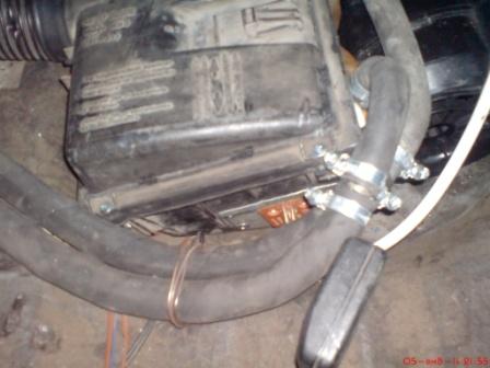

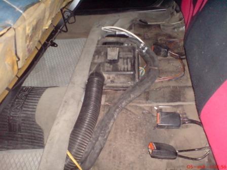

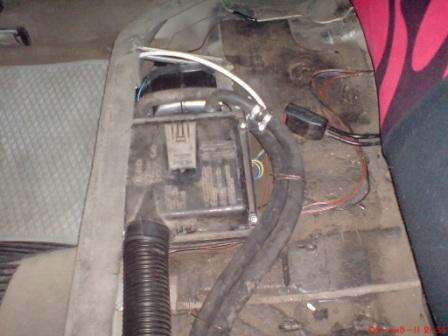

вторая печка. почти все знакомые,друзья говорили - зачем,ауди итак теплая,теплая если по городу ездить часа два,то да, а если утром встал завел ее то первые минут 20 дубак,когда на улице -28. детей везти то вообще пипец.вот я и надумал. у меня аккумолятор стоит под капотом возле печки, а под задним сиденьем есть место тож под него,вот туда я ее и приладил. шланги пустил под полом, врезал паралельно основной, через тройники,сама печка полность колхоз.если интересует позже напишу ее устроиство, а сейчас стрелка не успевает оторваться , а она уже начинает греть.может меня кто нибудь не поймет, в плане того зачем она мне ,но я доволен.

Сообщение audiclubkst »
