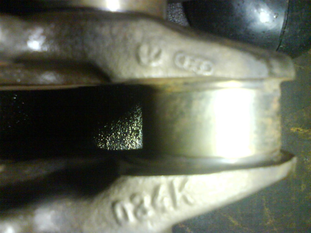

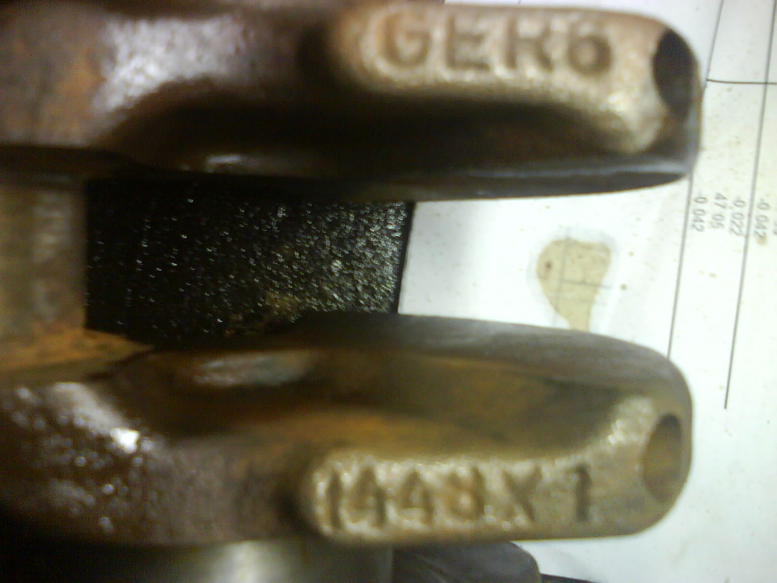

привез я с разборки на промерку два вала, один с2 отверстиями, другой с одним, немного ржавые шейки
с одним отверстием маркировка на колене GER6 1448X1 034K, в номинале.
с двумя отверстиями GER7 145002 034A втоой ремонт.
раньше был GER14 1448AH 034K с одним отверстием
хочу брать тот который с одним отверстием
случаем не повезло ли мне? мож он от эсочный?

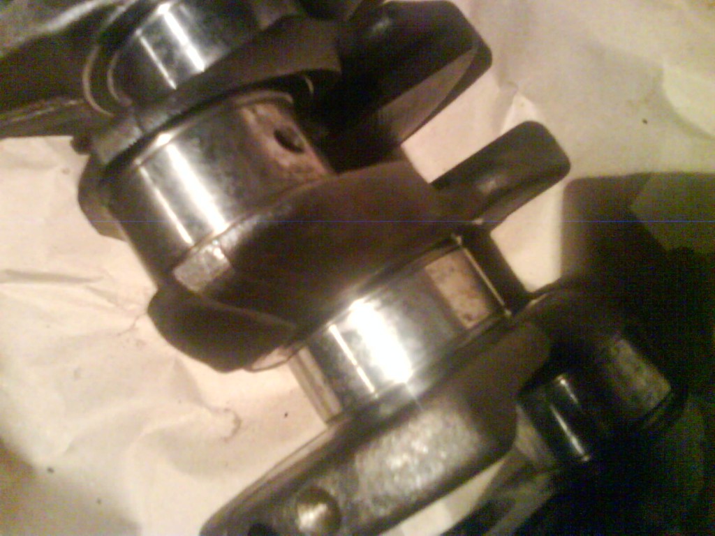

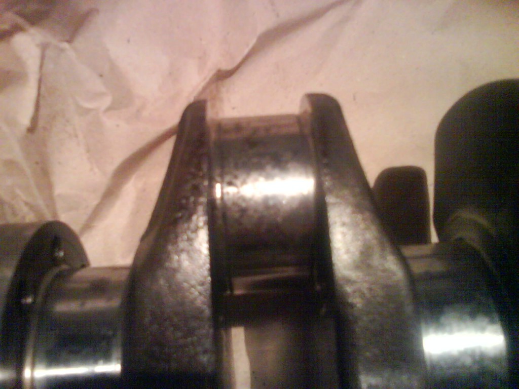

на АК уже выкладывал, ответов нет пока, смущают немного подъеденые ржой шейки коленвала, шлифовать не хочется, в номинале

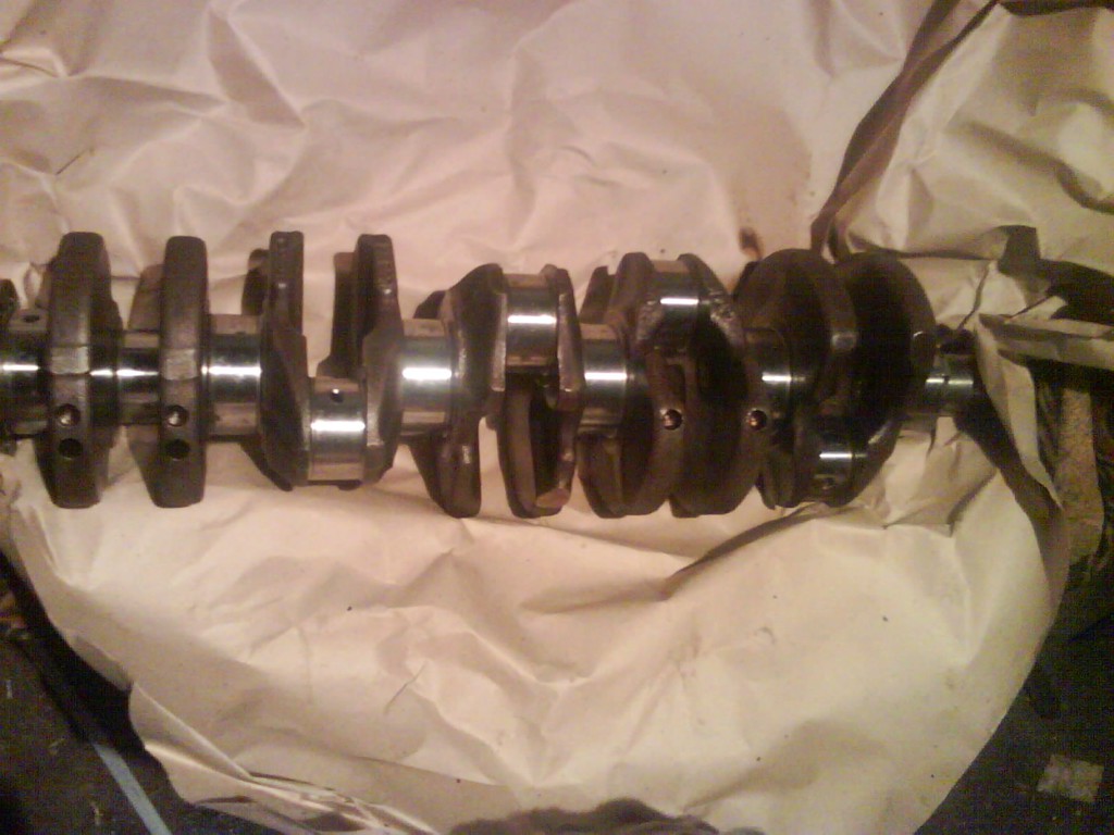

вот второй коленвал с расборки для сравнения
у него по два канала и противовесы другой формы, правда ремонт второй

Павел 58 писал(а):на АК уже выкладывал, ответов нет пока, смущают немного подъеденые ржой шейки коленвала, шлифовать не хочется, в номинале
просто отпалеруй его , еще раз промеряй и если все ок , то ставь не бойся
