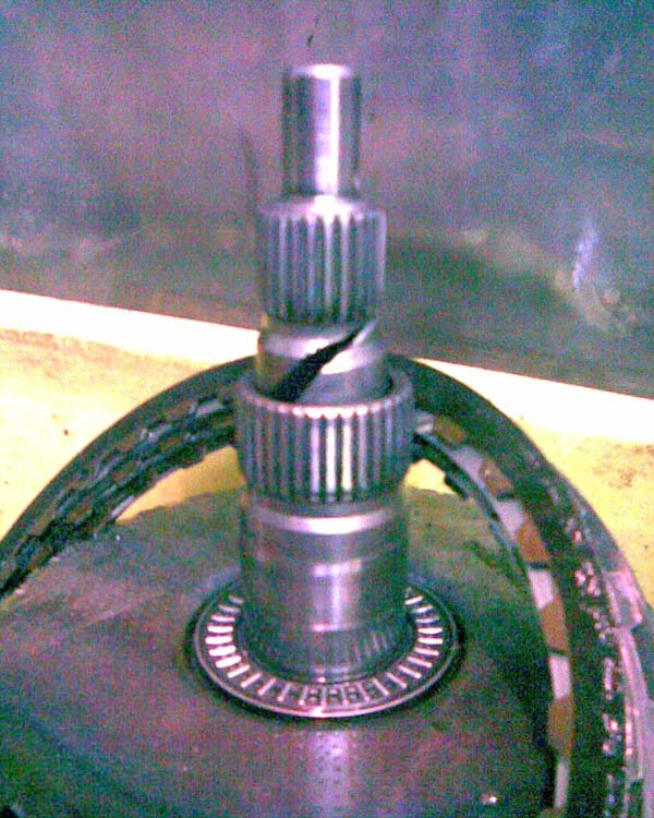

Ужасы нашего городка
Lynx
Сообщения: 940
Откуда: Уфа
Сообщение Lynx »
ужасы нашего городка

А ты уверена что это от твоей коробки входной вал? Просто прием то известный-в конторах по ремонту акпп такого хлама валяется много, показать такой экземплярчик, развести на покупку вала, и положить денег в карман, так как твой вал абсолютно нормальный. Ибо обычно вроде так валы рвет на 4нр18 при каком то неумеренном наддуве, как я слышал...

им нет выгоды говорить, что коробку ремонтировать нет смысла, а мне именно так и сказали
причина поломки - кривые руки предыдущего сборщика
у них я заказала только фрикционы и резинки, и притащила ещё одну коробку как донора железа, ибо живого в моей почти ничего не было
