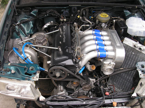

Всем добрый день)
есть у кого фотки растяжек - думаю как лучше их сделать. коллектор у меня вагнер нержа, турба 35й гарет, вестгейт сток. конечно если будут фотки с таким сетапом - то будет супер, но если есть и другие фотки - оочень интересно было бы посмотреть.
заранее спасибо!

на с2форуме есть.сам найдешь или поискать?
У Арона, вот так. Там тема была про это поищи.

Не понимаю зачем держалка сверху, когда самую основную нагрузку можно снять сделав регулируемую подпорку снизу турбины к лапе двигателя.
Ведь самая нагрузка это кочки, кваттростарты и вваливание в поворот (если нет гофры в глушаке).
Владимир Васильевич
Сообщения: 2289
Откуда: Tver
а хз Валер,на сжатие стержень работать лучше будет чем на изгиб,яб тож мутил подпорку.

Там места нет.

Владимир Васильевич писал(а):а хз Валер,на сжатие стержень работать лучше будет чем на изгиб,яб тож мутил подпорку.
конечно же на сжатие лучше :bm:

На сжатие лучше, тоже задумался но сделать еще руки не дошли пока.
Как раз к нижней лапе можно сделать упор.

но вопрос - зачем там подвижная часть - типа салейнта сделана?

brider писал(а):ухх!! спасибо всем огромное - сейчас пойду кумекать!)
Видимо для учета подвижности коллектора при нагревании.
На старых ауди моторах есть перемычка металлическая между впускным и выпускным коллекторами. Так вот они все от старости лопаются на две части.
