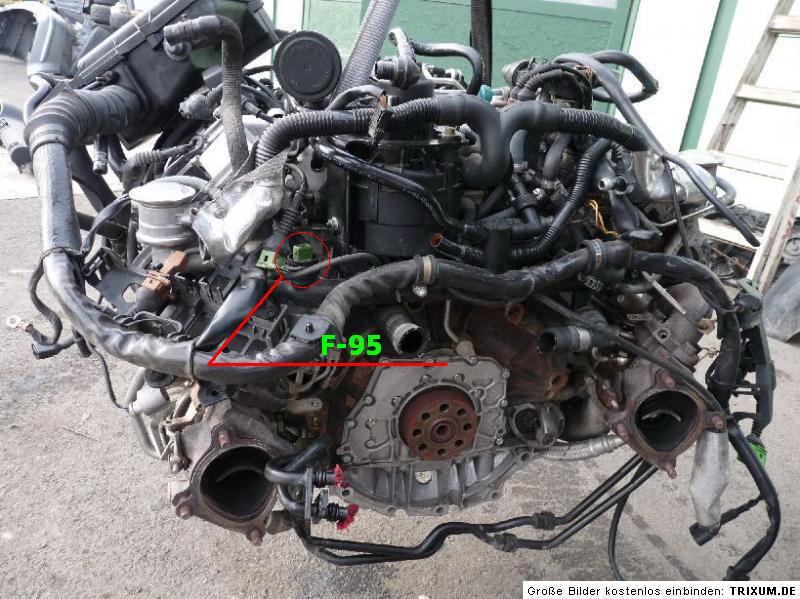

Всё именно так. Зимой очень редко срабатывает, летом почти постоянно. Ну и работоспособность системы можно проверить скинув фишку температурного датчика и замкнув там контакты. Важно чтобы двигатель при этом был заглушен и прошло меньше 20 минут. Где эта фишка, я уже не помню, но точно позади движка.

Yoga писал(а):Всё именно так. Зимой очень редко срабатывает, летом почти постоянно. Ну и работоспособность системы можно проверить скинув фишку температурного датчика и замкнув там контакты. Важно чтобы двигатель при этом был заглушен и прошло меньше 20 минут. Где эта фишка, я уже не помню, но точно позади движка.
хорошо сказал непомню ))) легче сказать незнаю :) :)
она на том патрубке на алюминевом который отдает радиатору горячий поток с гбц .
датчик 2х контактный
