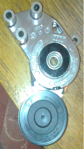

slavik » Вт ноя 30, 2010 5:14 pm
Приехала моя запчасть.
натяжитель копия.jpg (104.67 КБ) 344 просмотра
