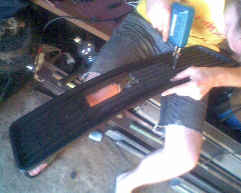

читал весь твой б.ж. от корки до корки, ничего про решетку не нашел => колись как делал))
Владимир Васильевич
Сообщения: 2289
Откуда: Tver
взял 2 решетки,из одной вырезал значек,из другой соты.Впаял соты вместо значка,выровнял,покрасил.

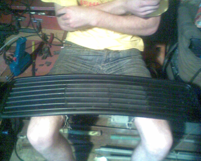

Владимир Васильевич
Сообщения: 2289
Откуда: Tver
вот как то так
zim100quattro
Сообщения: 2880
Откуда: Простаквашыно
Сообщение zim100quattro »

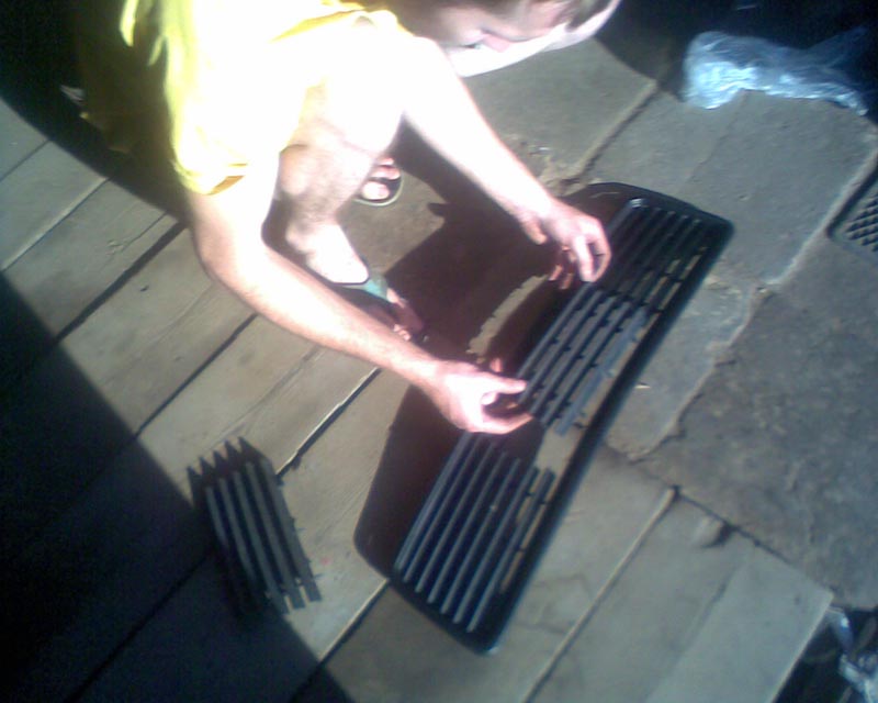

вырезал прямогольник? только под кольца? швы видно?
Владимир Васильевич
Сообщения: 2289
Откуда: Tver
после затирки и шпатлевки местами не видно
Владимир Васильевич
Сообщения: 2289
Откуда: Tver
если покраить структурой то вообще ниче не видно.
zim100quattro
Сообщения: 2880
угу теперь ясно :ay: со шпатлевкой поебацо пришлось? расстояния между жалюзями то небольшое...
