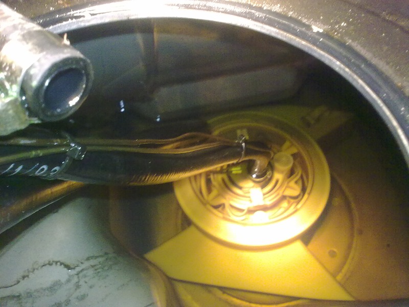

Люди подскажите как до этого бензанасоса добратся ?
Так и не понел вскрыл багажник а там не насос а троиник c поплавком какой то .
ddk
Сообщения: 2789
Сообщение ddk »
он там глубже, в пластиковом "стакане".
провода т должны к нему идти то...
pasha-aktau
Сообщения: 467
Откуда: Казахстан , Актау
Сообщение pasha-aktau »
А как его снимать объясните хоть в словах?
Frooshontey
Сообщения: 1633
Откуда: Волгоград
Сообщение Frooshontey »
pasha-aktau писал(а):А как его снимать объясните хоть в словах?
эльзе есть...
Serega51
Сообщения: 811
Откуда: Мурманск
Сообщение Serega51 »
pasha-aktau писал(а):Люди подскажите как до этого бензанасоса добратся ?
насос погружной,находиться на дне бака,руку засовывай в бак снимай стопорное кольцо,рукой сдерниться и вынимай насос. в книжке должно быть подробно расписано,а вообще ничего сложного.

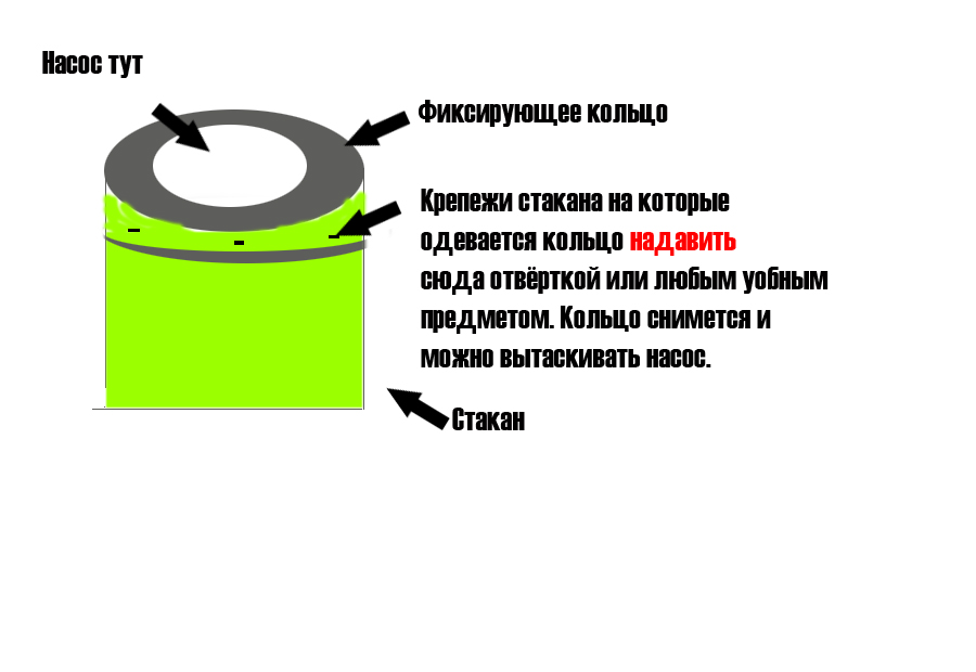

VolodyaN
Сообщения: 2069
Сообщение VolodyaN »
смотри картинку
Serega51
Сообщения: 811
Откуда: Мурманск
[ATTACH]2608[/ATTACH]
Serega51
Сообщения: 811
Откуда: Мурманск
широкое белое кольцо сдергиваешь и насос за шланги вытягиваешь
