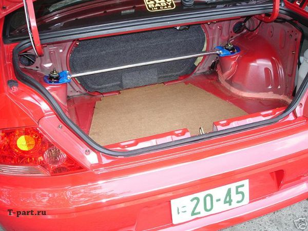

Вопрос в том, стоит ли такое калхозить в сарай 45ого кузова
Пробовал переднюю распорку снимать, разница ощутима, но спереди чашки мене закреплены к кузову чем задние.
Что думаете, а может кто ставил

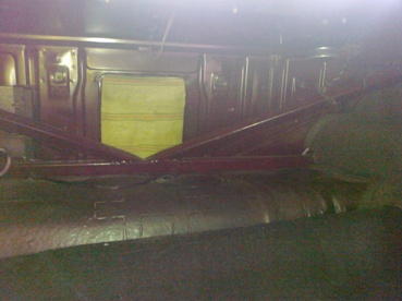

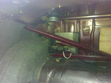

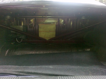

Zlexy
Сообщения: 730
Зарегистрирован: Вс май 11, 2008 12:21 am
Откуда: Simferopol
Сообщение Zlexy »
Вот у меня получилось. Варили ребята, жестянщики. Типа в опорных точках. А так ли это наверняка не скажу. Но эффект заметен.
хочу такую же. Дайте две!

Zlexy писал(а):Вот у меня получилось. Варили ребята, жестянщики. Типа в опорных точках. А так ли это наверняка не скажу. Но эффект заметен.
А что это на втором фото под динамиком?
Zlexy
Сообщения: 730
Откуда: Simferopol
Сообщение Zlexy »
Когда то был СД-ченджер, но до меня не дожил, продали вместе с 18 колесами :( хоть бы диски оставили 18-е, не приходилось бы сейчас покупать.
cамое интересное посмотреть именно как к чашке приварились...
спасибо за фото ;)
