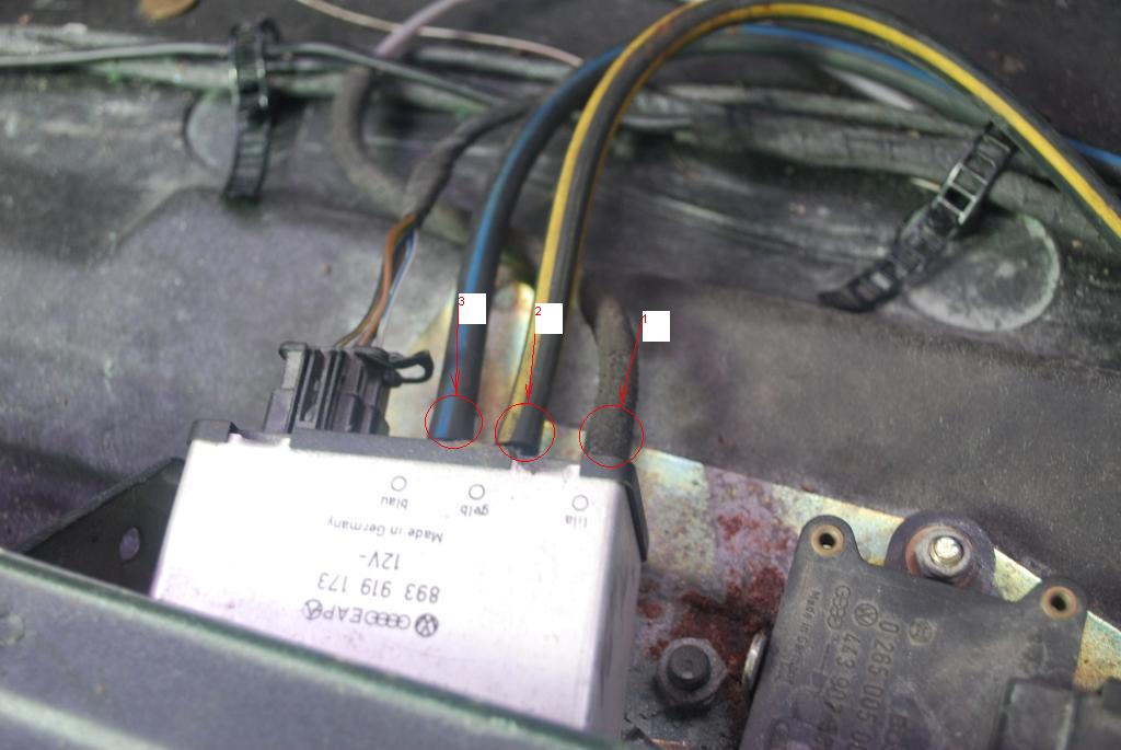

Теперь по поводу блочка под сиденьем(смотрите фото)Посмотрел ещё раз:разряжение с коллектора приходит(шланг №1)Далее включил блокировку и появилось разряжение на шланге №2,но что я выяснил,когда включаю блокировку на шланге №2 появляется разряжение,но в то же время на шланге №3 остаётся небольшой подсос.Как я понимаю так не должно быть.Я попробовал его отсоединить и блокировка сразу включилась.Ставлю его на место блокировка отключается.Значит в блоке какая-то неисправность.Не должно быть подсоса на шланге №3 при включении блокировки.Если не так поправте.
Кстати поддомкратил машину,колесо заднее крутится,включил блокировку не крутится.Значит получается что ничего внутри не сломано,ни вилка не муфта.Так я понимаю???

Да все правильно, только разряжение должно быть на каком-то одном шланге, а не на двух. Если на двух сразу то смотри этот блочек, что-то с клапанами получается.

Sechan писал(а):Да все правильно, только разряжение должно быть на каком-то одном шланге, а не на двух. Если на двух сразу то смотри этот блочек, что-то с клапанами получается.
+1
Повезло тебе что в редукторе все нормально, ищи Б/У блочек, тока проверь его, методом высасывания из трубок воздуха, должоно все быть герметично.

В общем поставил я другой блочёк,другой клапан и всё заработало.Выехал,проверил,как выше мне советовали,включил блокировку и вывернул руль в левую сторону,начал трогаться,заднее левое колесо начало пробуксовывать.Значит работает. :da: Всем большое спасибо!!!
Только вот пришлось шланг,который идёт к рессиверу заглушить,т.к. ресивер я так и не нашёл.Как он хоть выглядит???хочется всё-таки чтобы было всё как положено.
И ещё один нюанс:сама блокировка не отключается.Где копать,с чего начать.Проводок синий с белым который подходит к блочку на месте,не оборван.
