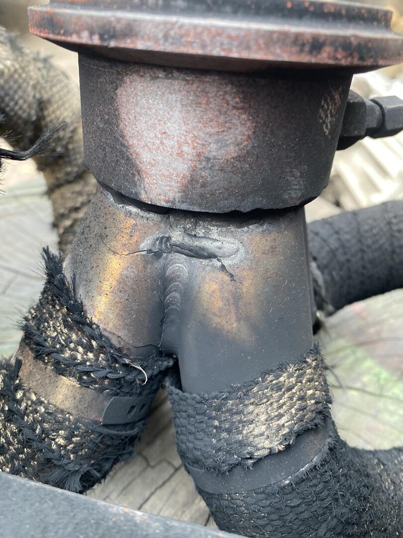

Andrey_vrn писал(а):Так было 10 лет назад. Сейчас сначала включается двигатель, затем замыкается сцепление.
тогда ищи
по интернету все найти не получится
из свежего опыта. в ходу вроде едет, а старта нет
Вложение image.jpg больше недоступно

Falcon писал(а):тогда ищи
[ATTACH=CONFIG]71177[/ATTACH]
Не надо этого, не первый год, не первая машина.

Andrey_vrn писал(а):Не надо этого, не первый год, не первая машина.
конкретная ситуация
пока машина ездила с первой - все было хорошо
попробовали со второй - и что-то пошло не так
речь о нижней половине 11 секунд на дизеле
и тоже не первый год ездят

Falcon писал(а):конкретная ситуация
У меня всё целое. Чугунный коллектор толстый и очень прочный. Чуть что не так, сразу слышно и запах в салоне. Когда возникла проблема позднего спула, был обследован каждый миллиметр впуска и выпуска.
