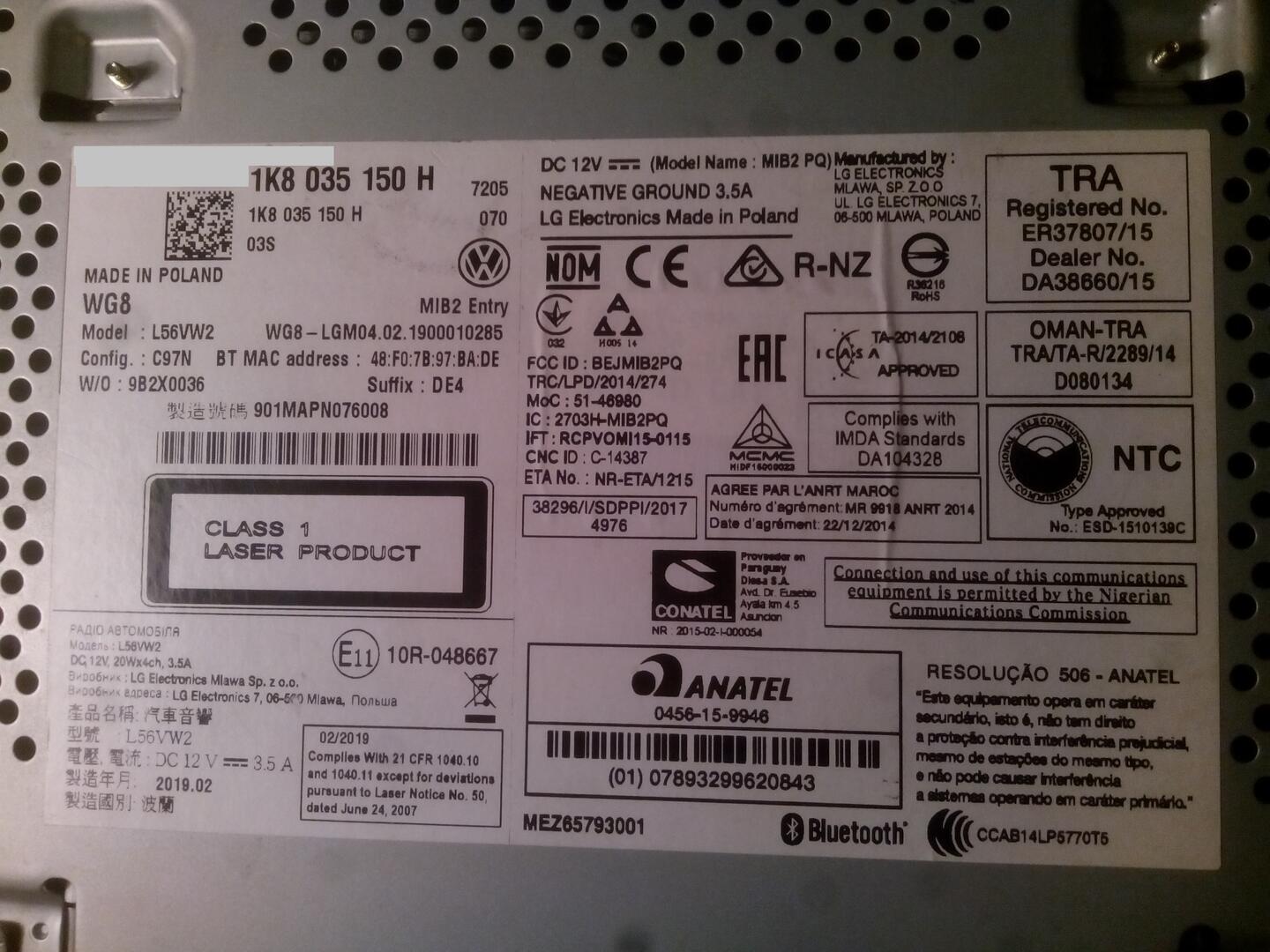

Подскажите, пожалуйста, есть ли решение для аппарата LG L56VW2 1K8 035 150 H по устранению "защиты компонента"?
Вложение IMG_20201008_110732.jpg больше недоступно

На Авито куча обЪяв по снятию защиты от 2 до 5р. Если блок с базы краденых - оплатить придется по любому. Если ВИНЫ не дай бог не прописаны в блоках - можно получить труп с большими вложениями (в идентах посмотри в блоках чтоб вин совпадал), и если норм, смело онлайном через одис привязывайте. Одис на сканматике/VAS и прочем PassThru легко привяжет. Нужен одис сервис
