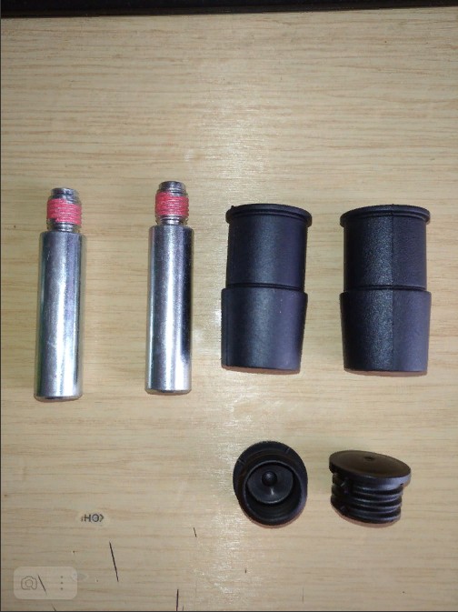

Приветствую всех! Такой вопрос - может кто подскажет: AAN 2,2. турбо s6 . 1996 г. На передних суппортах есть 3 направляющих стержня. Два нашёл по каталогам - ремкомплект (они одинаковые 2 штуки). А третий найти не могу - он короче тех двух и на внешней стороне суппорта (скобы). Некоторые у токаря его делают, но может всё таки есть они в каталоге или только со скобой продаются ?
Это ремкомплект купленный:
Вложение Скриншот 24-03-2022 142524.jpg больше недоступно

Вложение Скриншот 24-03-2022 142540.jpg больше недоступно
А эти покороче нужны - фото с инета ,сделаны у токаря.

делай из нержавейки по месту ....с компенсацией износа отверстия ...
и хорошо поставить "пружинки " суппортов(деталь 13)от А8Д2(94-99),которые "напрягают" скобу и она не бренчит на кочках...если их нет....
пружинки новыми увы уже не продаются... самому если вырезать,сгибать из нержавейки 1-1,2мм толщиной....почему их не ставили на такие же по сути суппорта S6 непонятно...

Благодарю за ответ,совет и внимание! Т.е. отдельно не продаются....Будем делать из нержавейки...
