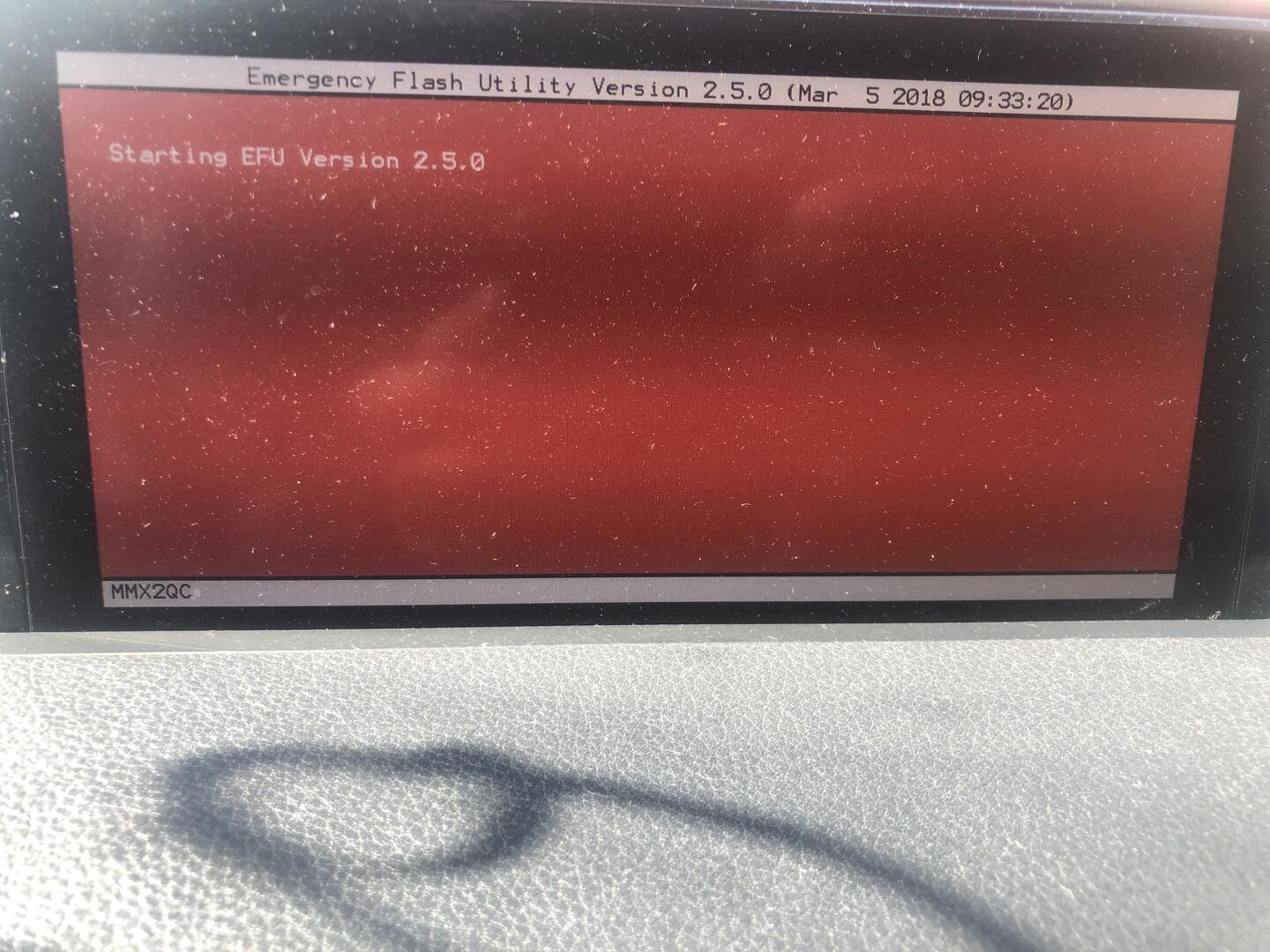

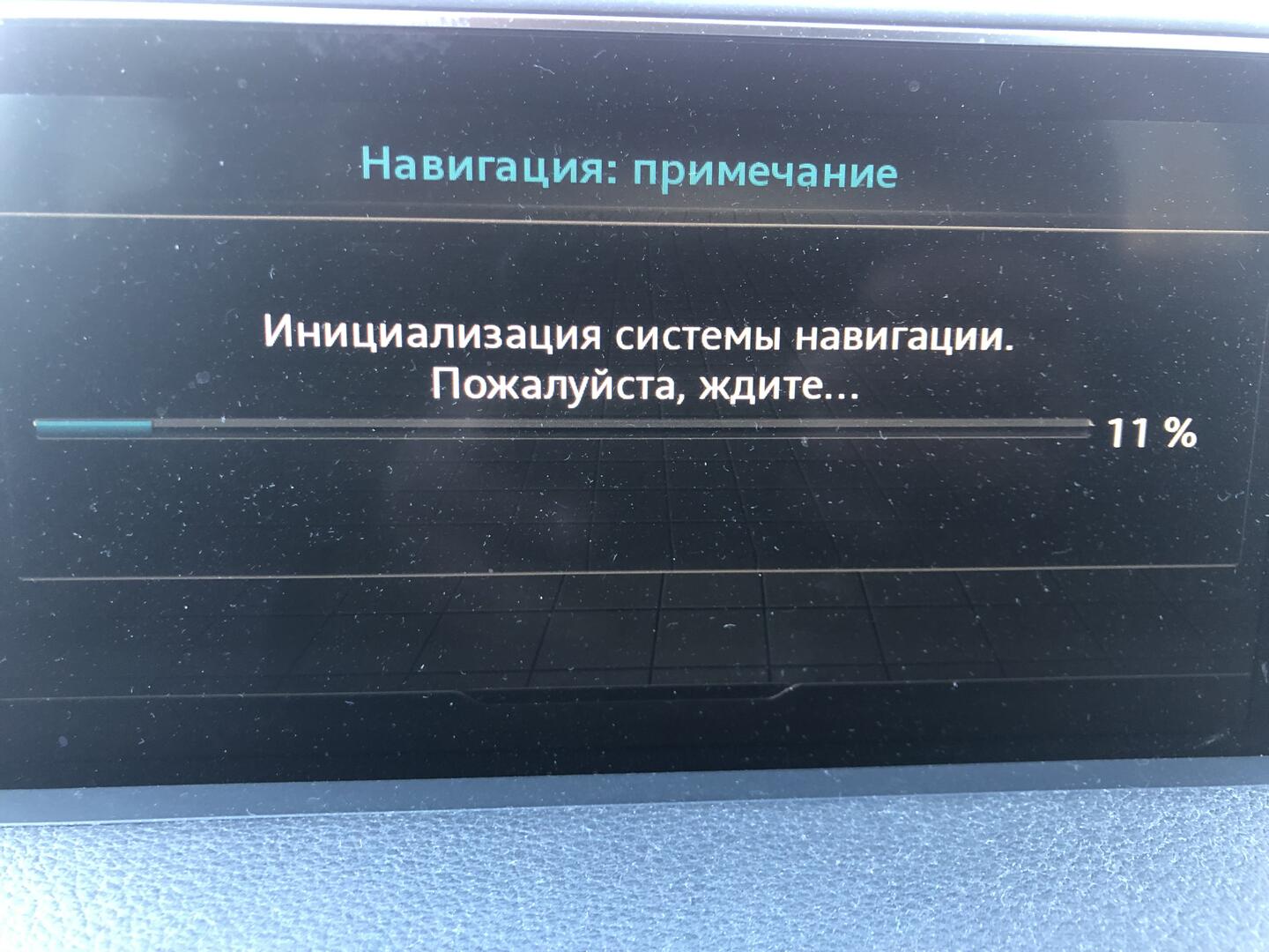

Добрый вечер. Ситуация такая: юнит mib 2 Audi. Был с прошивкой MHI2Q_US_AUG22_P5087_MU1316. Был перепрошит в MHI2Q_ER_AUG22_MU1329, залита VCP языковая параметрия. Потом установка mib bash и установка в GEM патч. Установка началась и через секунд 30-40 экран потух. Через пару минут включилась надпись:Инициализация системы навигации. Пожалуйста подождите... и доходит до 11%
и все и потом минуты через 3-4 выключается и потом все по новой с таким же экраном. СД карту с такой же прошивкой вставлял в слот и перезгружал-не помогло. Диагностика блок не видит, через Putty тоже. Через uart подключил к квадлоку mmx, при включении-нажимал Е, появлялся красный экран emergency flash utility, и ничего. Через сек 30 пропадал. Как правильно войти в emergency mode чтоб восстановить?
