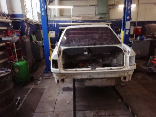

всем привет!решил запилить свой бортовик!начну по порядку!машину взял пару лет назад как донора,но когда полез понял,что кузов живой,без серьезных дтп и мотор с навесным оказался на удивление живой!машина досталась практически без салона,по этому пришлось все ставить с моей и приводить машину в порядок.с этого и начался мой не простой путь по восстановлению одной и распила другой))не пинайте,белую предыдущую эску пильнул по причине,что в свое время сильно разложил ее,потом как оказалось не прошел удар бесследно,,кузову пришел капут!но это другая история и о этом было сказано уже))
достался мне этот авто весьма в бедной комплектации,по этому пришлось переделовать практически все,салон,стойки передние,редуктор и кучу всего першли на эту эску!

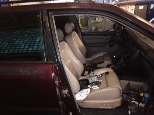

колонка руливая была с тонким валом по этому принято было установить с регулировками.и тут столкнулся с проблемой подрулевого,стрекоза была с седана,соответственно без заднего дворника,но сразу не нашел подрулевого и установил от седана.следущий этап был установка сы8 сидух))подключил,но без обогрева,на тот момент небыло кнопок.

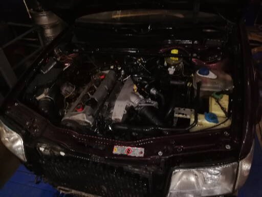

по мотору.турбина очень живая,люфты минимальные,компрессия показала что мотор живой(11 10,5 10,5 11 11)это на не полность прогретом,позже вычитал что нужно было ближе к рабочей мерять,давление масла так же подтвердило о исправности мотора,в лютую жару несколько раз было 1,8 давляк,а так 2бара стабильно.из минусов,после эксплуатации авто у прежнего владельца,были течи антифриза и сопливящие соединения,что было устранено.
