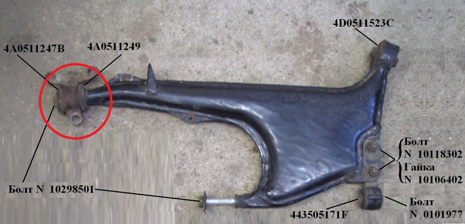

Итак.. Отвечу сам себе, и может информация пригодиться кому нибудь в дальнейшем..
Существует два варианта опор задних рычагов.
Вариант 1 (устанавливались на с3 и с4 до конца 93 года) - опоры с внутренним диаметров 44 мм и сайлентблоки к ним 443511247D. Разницы в установке нет, т.к. они полностью одинаковы. (Бытует мнение что затягивать болт опоры нужно с нагруженным авто приблизительно 150 кг. или 2 пассажира)...
Вариант 2 (устанавливались после 93 года) - опоры с диаметром 48 мм. И с ними есть нюансы при замене.

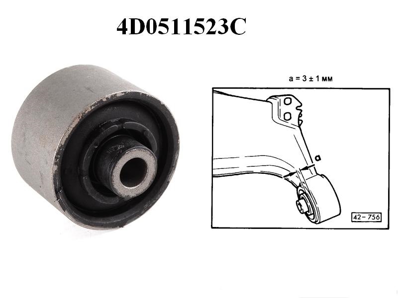

Вот первая особенность запресовки сайлентблока 4D0511523C, по фото видно что сайлентблок недопресовывается на 3мм +-1мм.

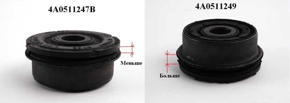

И вторая особенность сайлентлобоков в опоре, сайлентблок 4A0511249 установливается строго со стороны рычага, а сайленблок 4A0511247B установливается сторого со стороны болта!! Не соблюдая этих нюансов задняя подвеска будет работать не корректно и срок службы резинотехнических изделий (сайлентблоков) сокращается..
