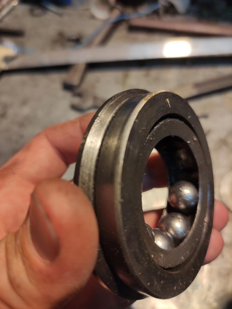

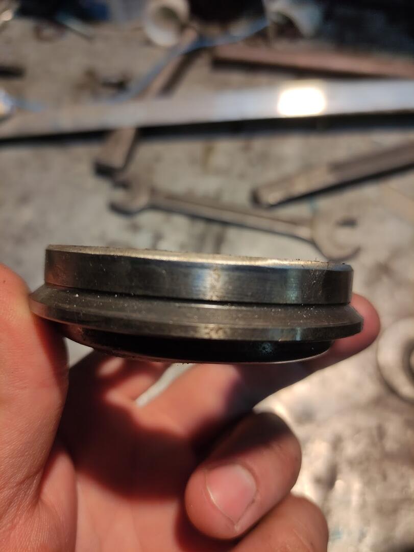

Вопрос по заднему подшипнику первичного вала, который шариковый-упорный и под стопором, устанавливается в корпус торсена. В мануале осевой люфт до 0.08 допустим, а о поперечном ничего не сказано. Подшипник имеет конуса центрующие, появляется мысль что он не должен жестко стоять в гнезде в поперечном направлении. Как должно быть? У меня осевой 0.12, а вот продольный почти 1мм, это крышка пропилена, или он и должен плавающим быть? за ним стоит роликовый, который по идее должен вал держать жестко именно в продольном направлении, но тогда непонятно что за посадка у этого подшипника, он же в гнезде крутиться будет...
Итак отвечаю себе сам. Немцы как всегда оказались мудаками, и применили в 01е кпп техническое решение, которое никто в мире не применяет, а именно упорный шариковый подшипник. ну и закрепили бы его хорошо, но нет, они сделали конусную центровку, без натяга, и сам подшипник просто поджимается стопором, который(стопор, бля!!!) создает натяг! Это когда оно новое. И вот, проехав тыщ 40-50 с новья этот подшипник начинает.. вращаться обоймой в посадке! Наркоманы из ингольштадта не сделали никаких стопорных механизмов, могли бы тупо выточку в корпусе сделать и ответную часть в подшипнике в виде выступа, чтобы никогда он не провернулся, и следовательно никогда бы не раскатал под собой посадку, убивая параллельно ещё и роликовые подшипники и вообще первичный вал! А к 100тыщам там уже от посадки этого подшипника не остается и следа и он начинает болтаться как говно в проруби! Речь об этом вот:

Итак, все это надо как-то чинить. Подшипник у меня целый, а вот посадка в корпусе уже все, труп. Что же делать? подсмотрел технологию ремонта у станочников, у многих токарников разбивает посадочные под подшипники, после силовых нагрузок на обдир особенно. там выходят из положения используя обычную стеклошпаклю автомобильную, наносят её на посадку и вклеивают подшипник. Говорят - ходит годами после этого и легко по 1.5-2мм износа компенсирует. Я подумал-подумал и.. наварил на внешнюю обойму подшипника 2 утолщения друг напротив друга, в корпусе фрезой выбрал под это утолщения материал, чтобы подшипник устанавливался и больше никогда не вращался. Обезжирил, намазал шпаклей, вклеил подшипник, прижал стопором, а центровку ему задал задней втулкой, роликовый подш что стоит следом как раз помог зацентровать.
