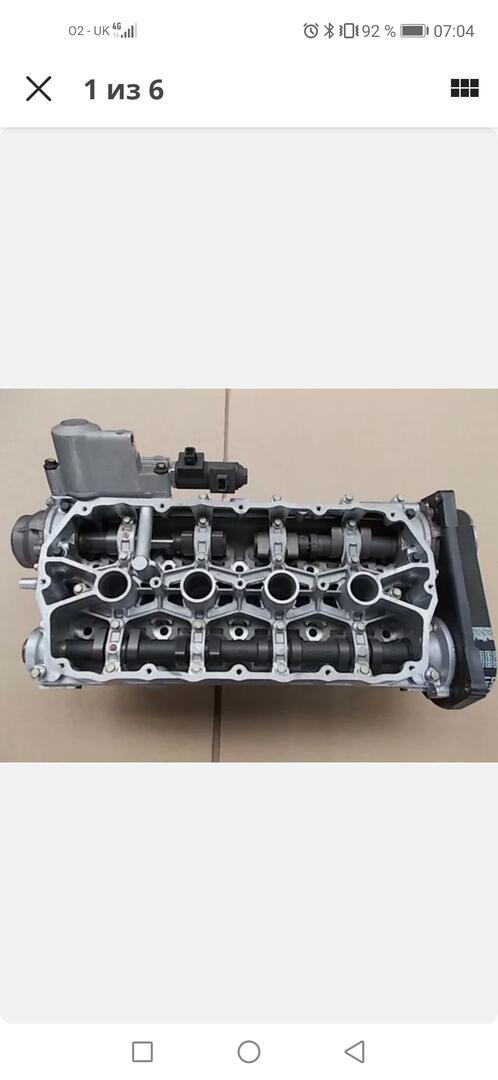

1. Vvc механизм уже с завода и он уже работает на машине. Если кому интересно есть обучаюшее вилео от ровера на ютубе. Могу скинуть сылку
2. Поповоду валов. Вот сылка на них. https://www.pipercams.co.uk/showcam.asp?CamID=307
3.да мотор будет разбиратся. Оем поршни не держат больше 7500 оборотов даже 7500 это предели и перегоротки лопаются и рри меньших оборотах.
Пепределка vvc головы в обычную вложится в капеючку и пепедет из бомж бюджета в среднюю.
А раздувать бюджет до аудюшного нехочю.

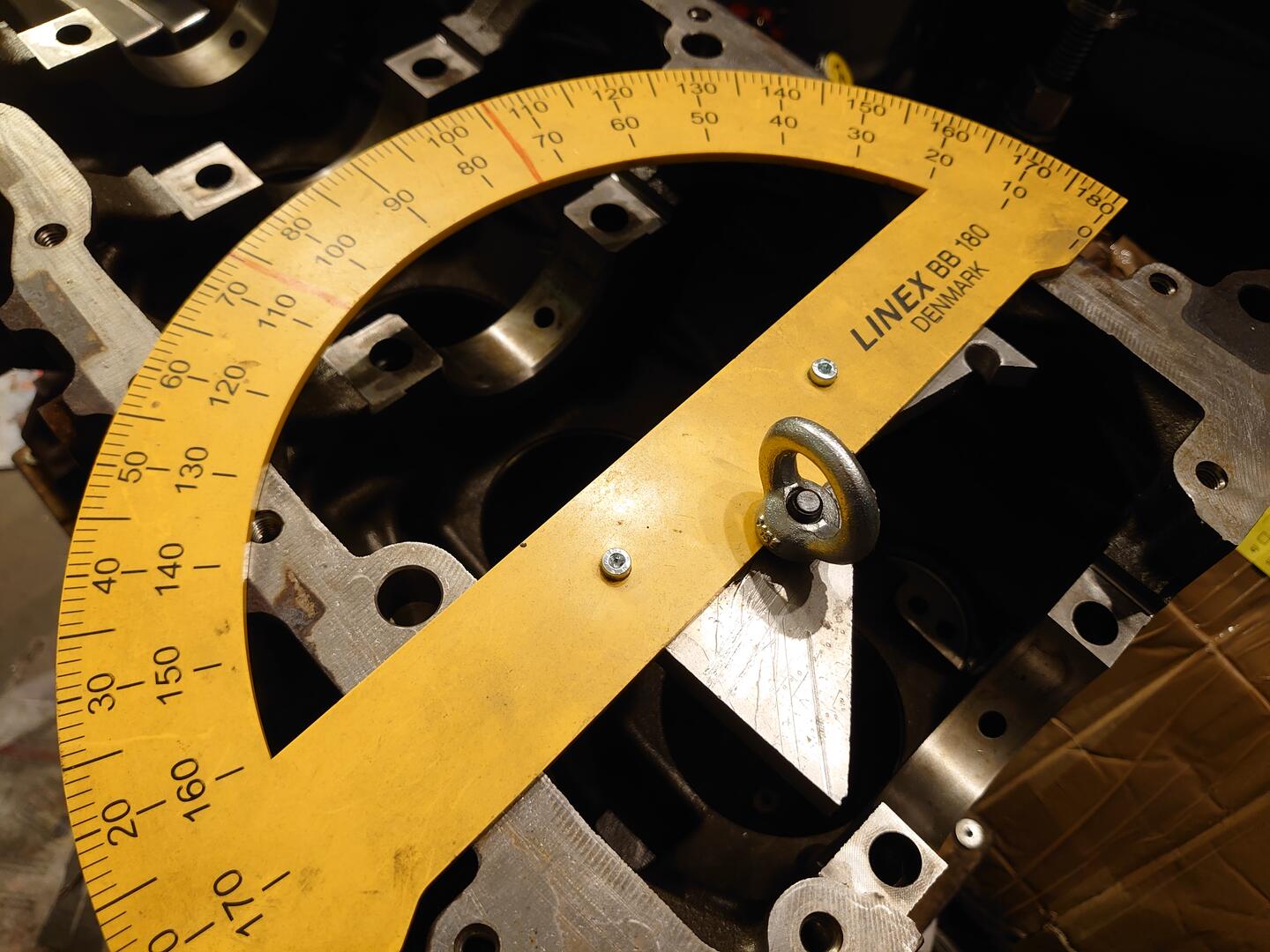

Как бы тебе не хотелось но китайский индикатор купить надо.taren86 писал(а):Извините господа. Был занят

И то что сказал фалькон ( ограничить ход vvc) можно маленький ход сделать.хотя это вал под без vvc
Переделать гидро в механику , проверить сжатие пружины и прочее касанием и чуть пилить хотя афтермаркет могут быть уже пилиные.
тут проблема другого рода, валы под обычную голову, не VVCSlesr писал(а):Как бы тебе не хотелось но китайский индикатор купить надо.

Для понимание что собой представляет головп vvc.Falcon писал(а):для понимания
раз
https://pipercams.co.uk/Camshafts-Car/M ... S-16V-VVC/
и два
https://pipercams.co.uk/Camshafts-Car/Make-Rover/Engine-ROVER-K-SERIES-16v/
вроде, все очевидно
Хочю напомнить что ращговор идёт про выпуск и тока. Разница между обычным и от vvc заключается тока в посадочном месте 2 шкива который можно без труда сделать.
Вобщем вопрос щаключается тока будет работать или нет

Народ k seria хонда и ровера это совершенно разные двигателя.
https://youtu.be/mKlB8zDI3PA
Вот сылка на вилео как она работает.
Вот вам для заправки разница между выпускным валом для vvc и обычным. Да справа часть впускного вала.
