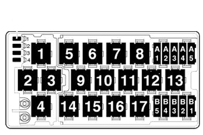

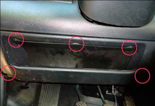

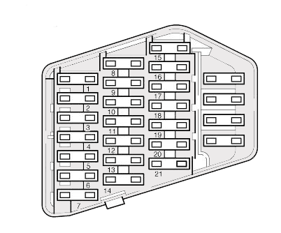

Вся основная коммутация и часть реле на автомобиле ауди с4 находятся в центральном коммутаторе, который расположен под панелью приборов. Добраться до него можно, если снять полку для перчаток, отвернув 5 болтов.
Центральный коммутатор
Реле центрального коммутатора
Разгрузочное реле X – контакта.
Реле звукового сигнала.
Реле омывателя фар.
Реле блокировки стартера и задних фар (автоматической коробки передач), перемычка при механической коробке.
Реле прерывистого режима стеклоочистителя / омывателя стекол.
Реле бензонасоса.

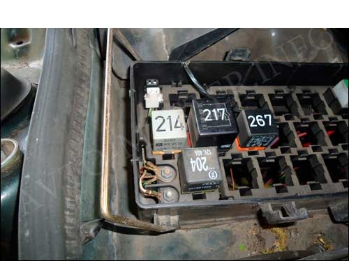

Дополнительный блок реле под капотом
Реле дополнительного блока.
Блок управления включения вентилятора.
Реле включения вентилятора системы охлаждения на 1 скорость.
Реле включения вентилятора системы охлаждения на 2 скорость.
Противотуманные фары.
Реле включения электронной блокировки дифференциала.
Блок управления интенсивной мойки стекол.
Свободно.
Реле для фар заднего хода (полноприводного автомобиля с автоматической коробкой передач).
Реле включения электромагнитной муфты кондиционера (автоматически или вручную).
Реле включения электромагнитной муфты кондиционера (Кондиционер без климат контроля).
Реле заднего дворника / мойка стекол.
Свободно.
Реле питания акустики.
Блок контроля ламп.
Блок контроля ламп.
Свободно.
Реле кондиционера (Кондиционер без климат контроля).

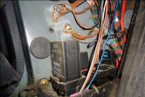

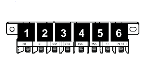

Второй блок дополнительных релеРасположен слева под панелью в ногах у водителя.Чтобы до него добраться нужно, снять боковую панель.

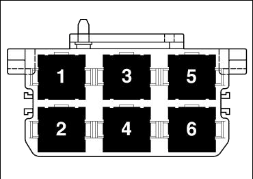

[ATTACH=CONFIG]31070[/ATTACH]
[ATTACH=CONFIG]31071[/ATTACH]
Блок управления стеклоподъемниками и электрическим люком.
Реле стеклоподъемников и электрического люка.
Реле защиты от перенапряжения (подушки безопасности), комбинированное реле АБС.
Блок управления блокировкой рычага автоматической коробки передач.
Реле для автоматической коробки передач.

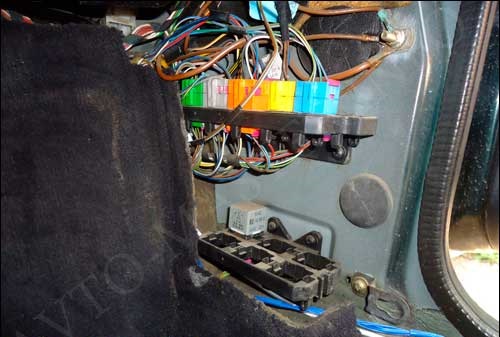

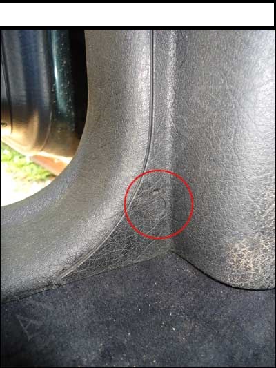

Третий блок дополнительных реле находится справа под панелью в ногах пассажира.[ATTACH=CONFIG]31072[/ATTACH]
Этот блок реле предназначен для установки дополнительного оборудования автомобилей такси. Дополнительно в этом блоке реле может быть установлено реле управляющее подогревом кислородных датчиков на шестицилиндровых автомобилях и реле подогрева впускной трубы на 4-х цилиндровых двигателях 74 кВт.

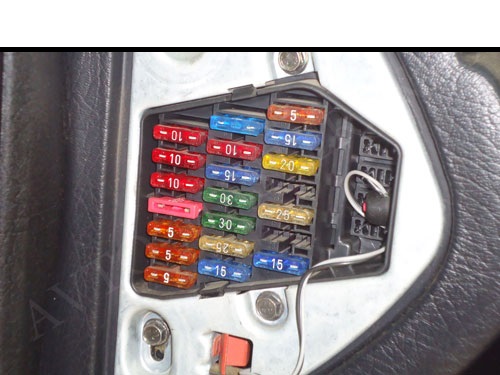

На S6+ 4.2 AHK есть предохранитель подогрева лямдами или только реле? Или вообще нихера нет?
Помогите братцы разобраться. Перетёрся провод лябды об вн шруз -белый-,поменял лямду ошибка осталась,причём на двух,думал мож пред сгорел ,на многих машинах вроде стоят.,а тут х.з. куда копать((
Спасиб все 3 целы,значит цепь рабочая?
Туплю наверно)),Если отсоидинить лямбу и подключить другую ,держа в руках,должна греться на заведёном двигле,если да то цепь в порядке.У меня не грелась и ошибка по расходометру не тёрлась(зря менял его),всё из за преда,который не мог найти.
А пред который отвечает за подогрев л.з.стоит отдельно ,за кожухом в ногах пассажира с правой стороны .
михан писал(а):Спасиб все 3 целы,значит цепь рабочая?
Какого цвета пред подогрева ? Тоже нет напряжения на фишке подогрева лямб под капотом. Там 4 преда. И какой пред за что отвечает не могу нигде в инете найти
