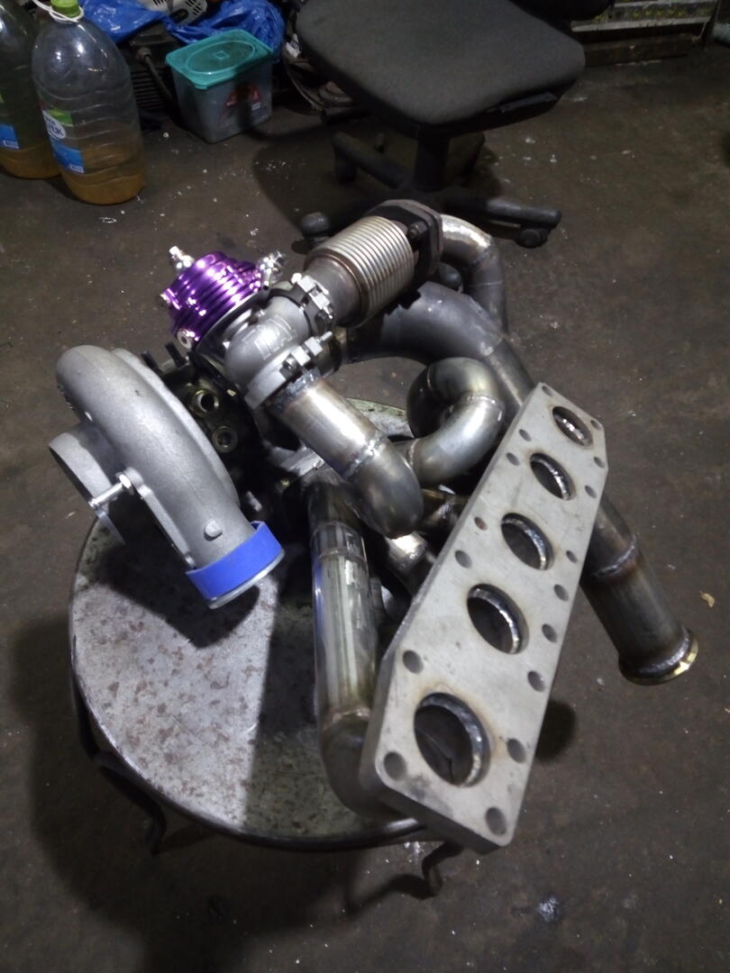

собственно есть желание преобрести коллектор из нержавейки на 2.2 , и идеале с фланцем т3

Евгений60rus писал(а):Какова цена и гарантия что он не лопнет на швах?
Зависит от желаемого материала и конфигурации.
Рано или поздно любой сварной коллектор лопнет по шву или рядом. Гарантировать можно только провар и хороший материал.
Нержа (та, из которой обычно варят коллекторы - 304/304L) в силу теплового расширения гораздо более подвержена растрескиванию, чем черняга.
Соответственно, если замена по причине постоянного растрескивания - следует менять на литой и не этоть себе голову.
Рвсн Саша сварил. Вот уже года три без проблем. Но, есть НО!!! Каждое изделие надо максимально обеспечить стабильностью- сие основной залог долгой и безотказной функциональности При том, что уже три года не получается с Гришей закончить откатку))) В понимание стабильность по мне это - температура масла ДВС и правильно организованный теплоотвод от элементов подверженных локальным краткосрочным перегревам.
FRUITCAT писал(а):Рвсн Саша сварил. Вот уже года три без проблем. Но, есть НО!!! Каждое изделие надо максимально обеспечить стабильностью- сие основной залог долгой и безотказной функциональности При том, что уже три года не получается с Гришей закончить откатку))) В понимание стабильность по мне это - температура масла ДВС и правильно организованный теплоотвод от элементов подверженных локальным краткосрочным перегревам.
Есть фото коллектора ? И вообще в целом подкапотки
какой наддув сейчас и какая турба? ЕГТ максимальный какой видел этот коллектор ?
Ланчи часто делаешь ?)
у меня такой,ездил под холсетом 2.0бар,до красна разогревался,ЕГТ не знаю ибо небыло,снят был с РВСН тачки,около 3х лет ему,до сих пор не трескалось ничего,сейчас перейду на гарретт там посмотрим как он себя поведет=)
