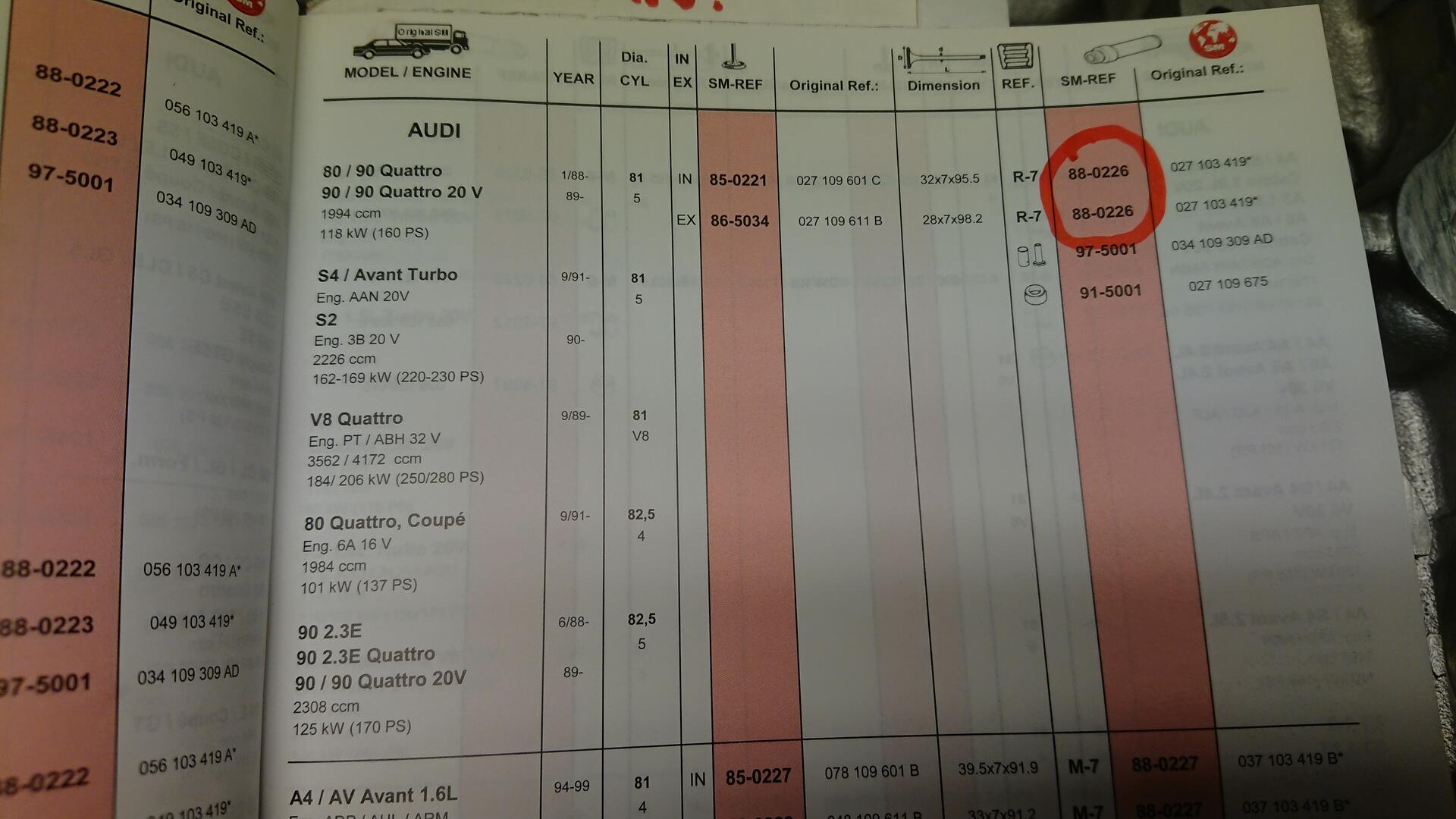

Помогите пожалуйста интересует номера нормальных направляющих и клапанов на Ауди aan
И если есть размеры наружные направляек ремонтных

81-33100 KS они же на вр-6, на Кайен.

Парни подскажите размер разверток направляющих втулок 2.2aan

evrik писал(а):Парни подскажите размер разверток направляющих втулок 2.2aan
7 мм.
