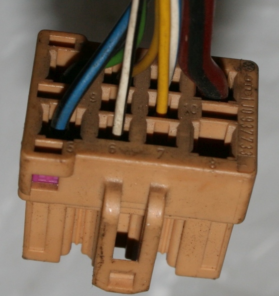

Для подключения двигателя была взята моторная коса от A4B5; подкапотная часть оставлена без изменений, салонная часть (интерфейс к блоку предохранителей/приборке) была кустарно соединена с аналогичной частью бочковой проводки от V6. Обе проводки от машин с МКПП без иммобилайзеров.
Интерфейс косы B5 AEB:
Распиновка разъемов B5 AEB:
T10ar оранжевый:
T10ar/1 – 1.5 красн/зел - питание MAF, подогрев лямбды. Через предохранитель.
T10ar/5 - 2.5 черн/син - питание коммутаторов катушек. Через предохранитель.
T10ar/6 – 0.35 бел/желт - V144 LDP диагностический вакуумный клапан/насос.
T10ar/7 – 0.35 желт/красн - V144 LDP диагностический вакуумный клапан/насос.
T10ar/8 2.5 зел/желт - питание форсунок. Через предохранитель.
T10 коричневый:
T10/1 - 0.5 зел/черн - диагностический сигнал K-линии из ЭБУ
T10/2 - 0.35 желт/коричн - сигнал из ЭБУ на лампу прицепа в приборке
T10/3 – 0.35 бел/син - исходящий сигнал из ЭБУ на спидометр в приборке
T10/4 – 2.5 красн/черн - Стартер
T10/5 – 1.0 черн/син - F4 выключатель заднего хода
T10/6 – 0.35 бел/черн - некий сигнал из ЭБУ, идущий в никуда. тупик.
T10/10 - 0.35 желт - сигнал расхода топлива для БК.
T10m Черный:

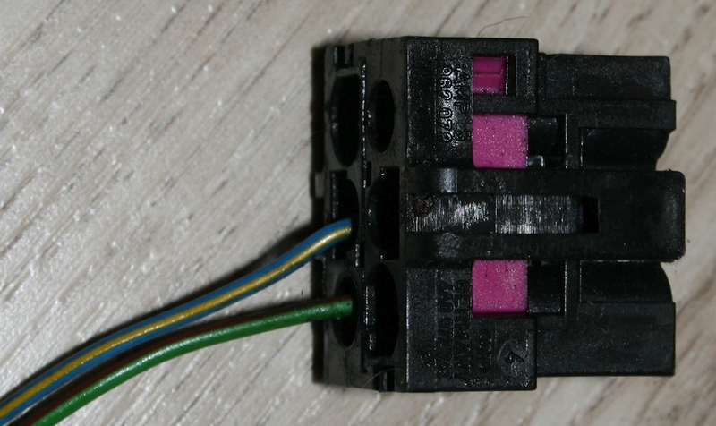

T3 красный:
T3/1– син/красн - выключатель заднего хода F4

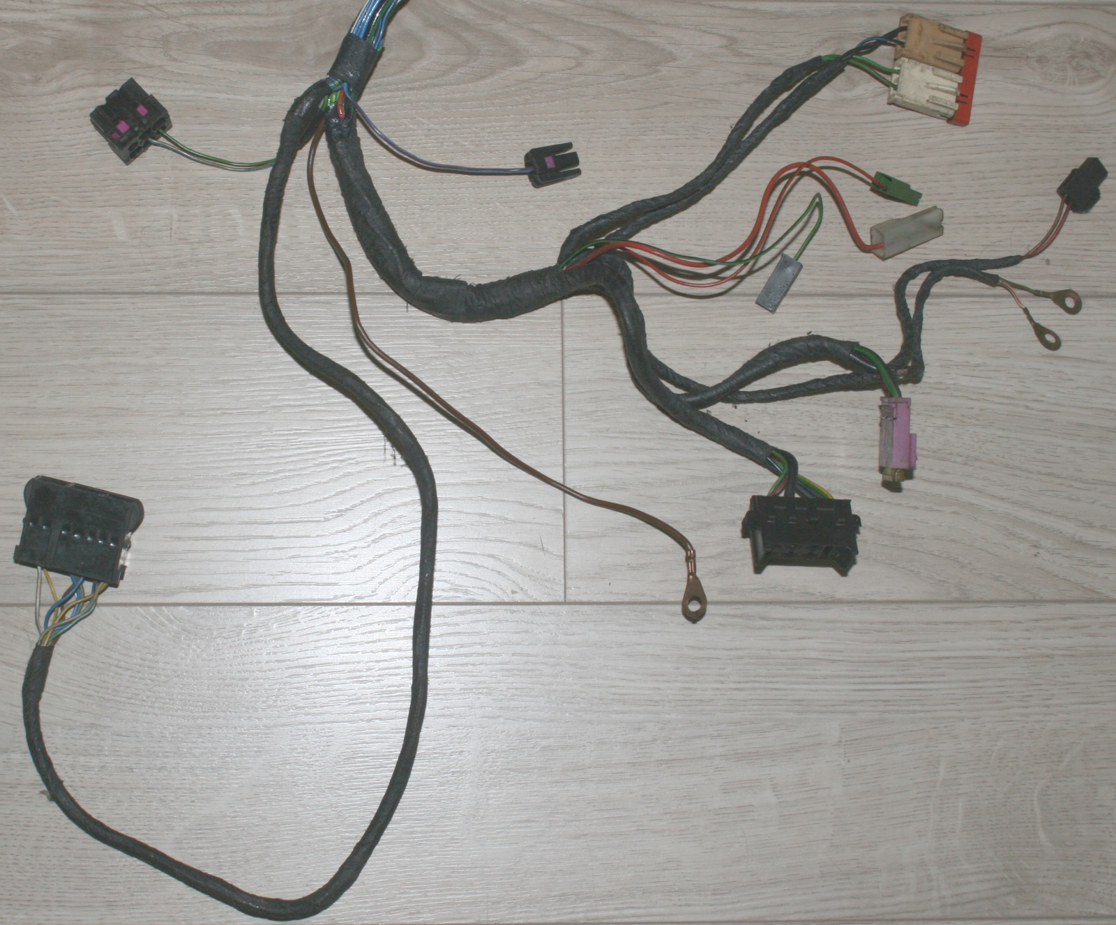

Интерфейс косы B4 ABC:

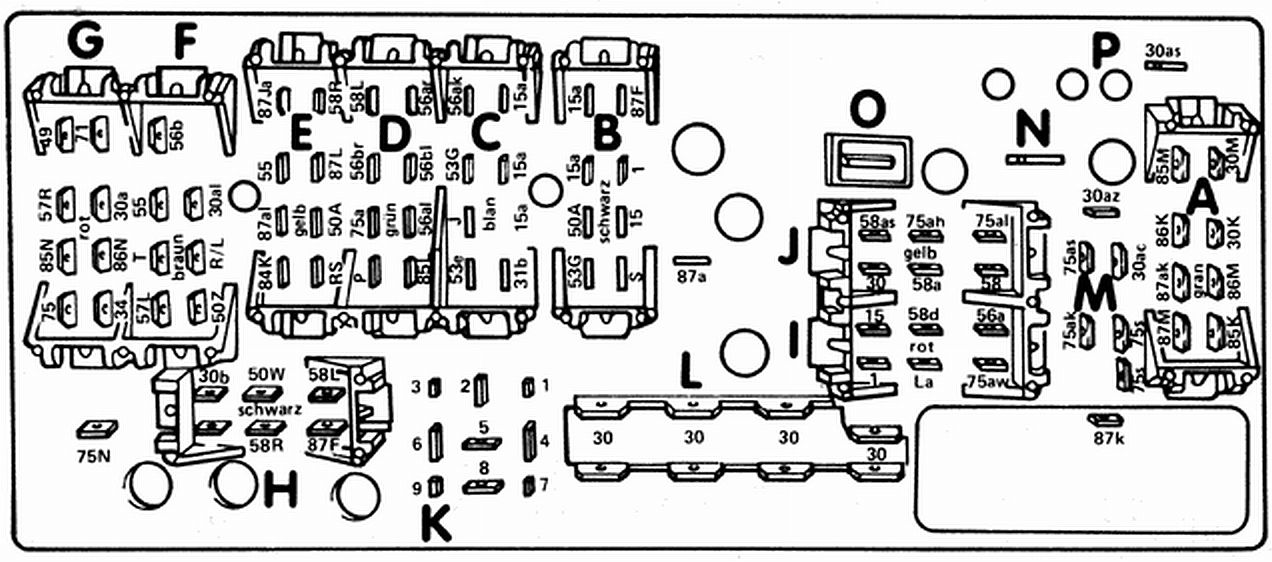

Блок предохранителей и реле бочка:

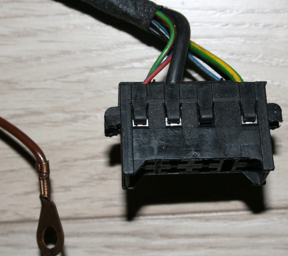

T5 черный. Разъем для коммуникации с подторпедной косой:
T5/1 - бел/сер –сигнал выключателя давления масла F1 (2.5bar) для приборки/чек-пакета
T5/3 - желт – сигнал расхода топлива для БК
T10 черный. Разъем для коммуникации с подторпедной косой.
T10/1 – сер/желт– выключатель уровня тормозной жидкости в бачке
T10/2 – син/коричн– сигнал (gauge)ДТОЖ (MFTS F76 1/T) на приборку
T10/3 – син/черн– сигнал выключателя давления масла F22 (0.3bar) для приборки/чек-пакета
T10/4 – син/желт– сигнал (switch)ДТОЖ (MFTS F76 4/C) для приборки/чек-пакета (связан с выключателем уровня ОЖ F66 черезT6r/2)
T10/7 – зел/син– сигнал скорости вращения двигателя из ЭБУ на тахометр в приборке и чек-пакет.
T10/8 – коричн/красн - входящий сигнал с датчика скорости G22
T10/9 – бел/син- исходящий сигнал из ЭБУ на спидометр в приборке

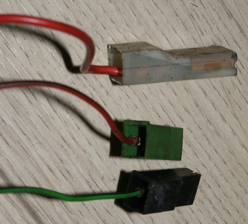

Клеммы одиночные 3шт:
Одиночная белая клемма - красн - постоянный плюс. L30 на блоке предохранителей
одиночная клемма - красн/черн - плюс диагностики. M30ac на блоке предохранителей
Одиночная клемма - зел/черн - плюс чего-то, хз. где-нибудь около M30ac на блоке предохранителей
Кольцевая клемма - коричн — масса. Шпилька крепления массы у левой ноги водителя.
Кольцевые клеммы для диагностики - бел/красн и зел/красн - шпилька в блоке предохранителей под капотом.
Предохранители, 2 диагностических разъема.

Сращиваем 2 косы. Добавляется новый провод к 'O'-контакту блока предохранителей, добавляется пара одиночных предохранителей исходя из того, что в схеме B5 эти предохранители есть.
Кое-какие контакты посчитались оффтоповыми, и были опущены (кондиционер, лампочки в приборке типа прицепа, клапан проверки герметичности впуска, L-линия диагностики).
Проводов для сигнала стрелочного давления масла G11 для допприборов и низкого давления масла F22 для приборки и чек-пакета в моторной косе AEB нет вообще, таким образом для функционирования этих штук нужно протягивать в подкапотку 2 провода и подключать их к соответсвующим датчикам, которыми предварительно новый мотор надо еще снабдить.
Провод к выключателю уровня тормозной жидкости в бачке на AEB находится не в моторной косе, надо его туда добавить при необходимости.
Контакт K-линии диагностики из ЭБУ можно вывести в штатный бочковый разъем 2+2, можно в OBDII по красоте.
Силовые провода плюс-масса к аккумулятору по вкусу. Хорошо совместить с переносом аккума куда-нибудь назад.
Итоговая таблица AEB-бочка выглядит как-то так.
