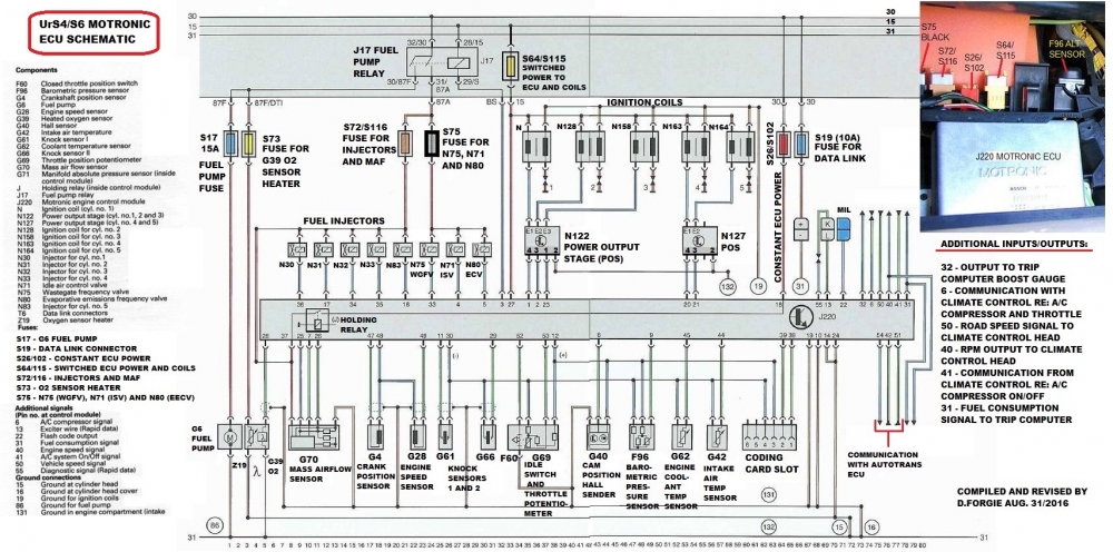

Выше фото схема с куатроворлд а-ля автодата.Kaskade23 писал(а):А подробнее,по поводу так не делается?
В остальном согласен,что кто-то из двоих пистит,но пока-что винить кого-то рано.
Самая идеальная для работы.
12 пин это +5v как раз дроссель, распредвал, барометр. А они как раз работают.
Схема 100%верная ибо делал всё заработало сразу.
Да и делая, всё проверяется минимум 3раза. Накосячить там можно только намерено.
То что там куда-то звонится это вообще не о чем.
Если мотор от то и схему от надо. Хотя врятли там будет что-то другое.
