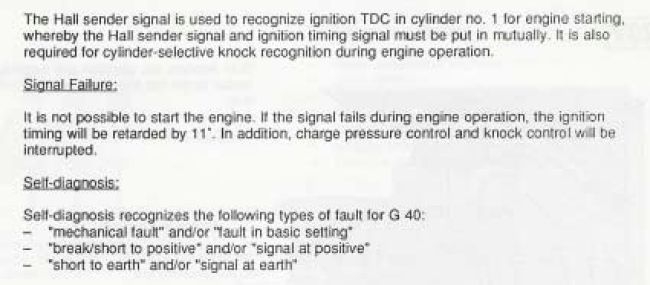

Столкнулся с данной проблемой:
00515 - Датчик Холла-G40
01-10 - сигнал на плюс - Спорадическая
Решил, не долго думая, заменить.... Заказал Huco, все поставил, но увы, проблема осталась... Машина заводиться, едет... Как только педаль в пол может кинуться в аварию, обрезает буст до 0,4... Проводку от фишки до ЭБУ, прозванивал, все нормик... Помогите советом, заранее спасибо!!!!

Так дело в том что заводиться, все норм, но при жарке, падает в аварию и потом с неё сама выходитFregat666 писал(а):https://turbo-quattro.com/showthread.ph ... %D1%8F-AAN
