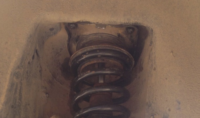

В связи с этим ищется верх от задней спорт подвески.
Вот номера для ориентира что должно быть:
441 512 119-кольцо металлическое-2шт!
441 512 297-упор под пружину -2шт
441 512 367-уплотнительное кольцо для шайбы -2шт
441 512 349-шайба -2шт
441 512 347-тарелка пружины-адаптер L-1шт
441 512 348-тарелка пружины-адаптер R-1шт
441 512 331- резиновый упор -2шт
441 512 107 A-тарелка пружины 2шт
Судя по всему в сборе должно выглядеть вот так (фото с drive2.ru)
p.s. Авто с задним стабом. Если есть варианты как грамотно заколхозить с обычными чашками и опорами под эти амморты - буду признателен за информацию
