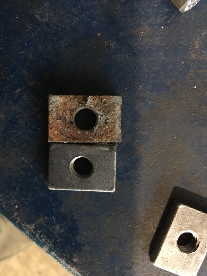

Привет всем, никакой информации не нашел о ней и ее замене. Но оказывается меняется она не тяжело, работы на 2-3 часа с разбором, надо будет лишь одну точечную сварку оторвать. К сожалению фотографий нет,делал не я, она оттуда выбивается не тяжело.
Началось все с того, что слизало резьбу у нее, скорее всего не по резьбе начал закручивать, но усилия не почувствовал, либо попало что-то. К каталогах запчастей мне не удалось найти ее, но как всегда тазомагазины выручают нас) Собственно на фото видно разницу с тазовской пластиной которая вроде от салазок сидения, в общем других вариантов нет, она одна единственная на тазах и цена смешная в 20-30р(резьба такая же м8х1.5).
Надеюсь для кого-то будет полезным!
