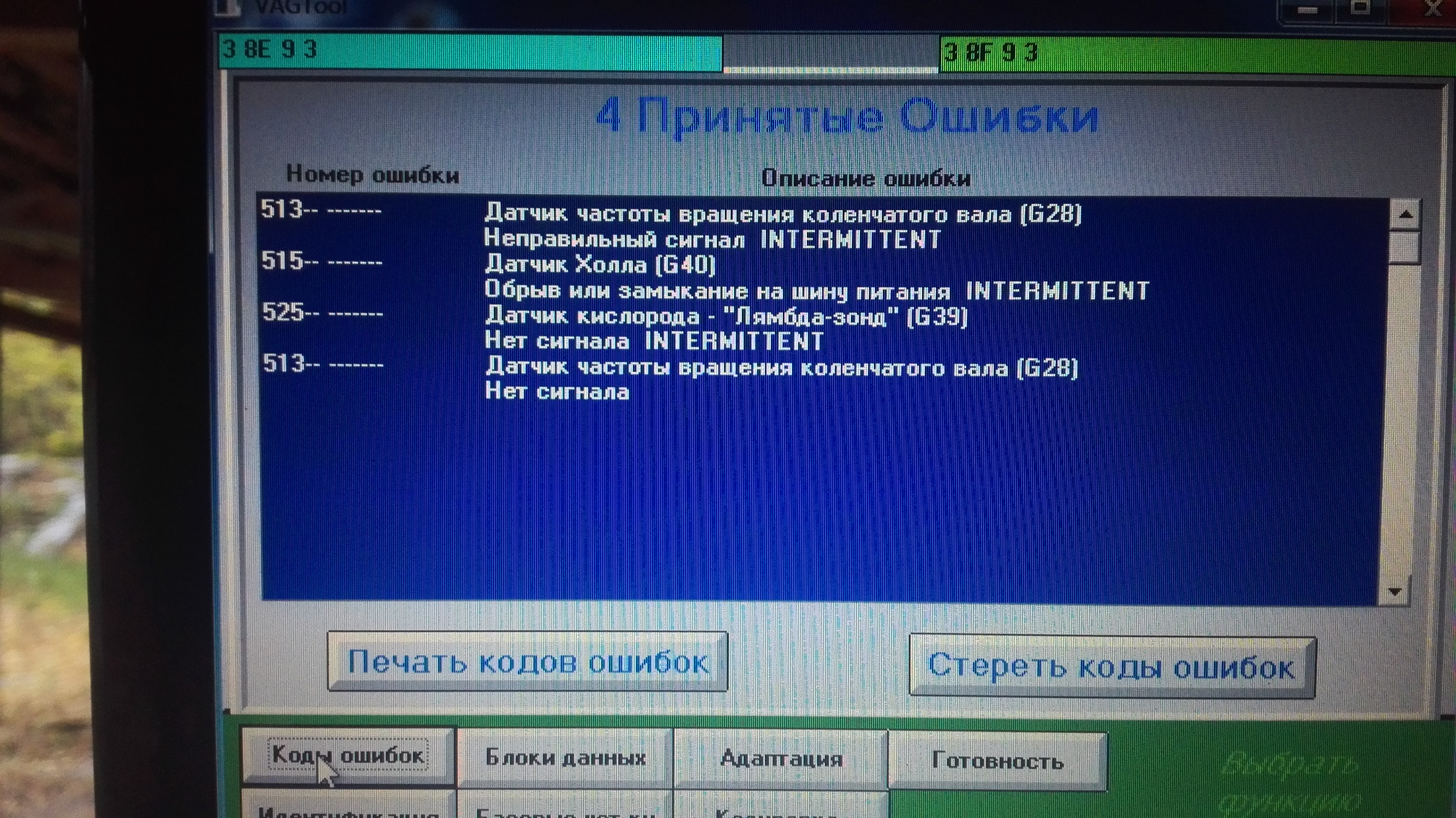

1 Превышен предел регулирования ХХ(N71)
2 Обрыв или замыкание на массу фильтра с активированным углем(N80)
Свечи оригинал пробег 15тыщ,
Катушки оригинальные, искра везде хорошая,
Давление топлива в рампе не падает.
При тесте исполнителей N71 работает, N80 нет
