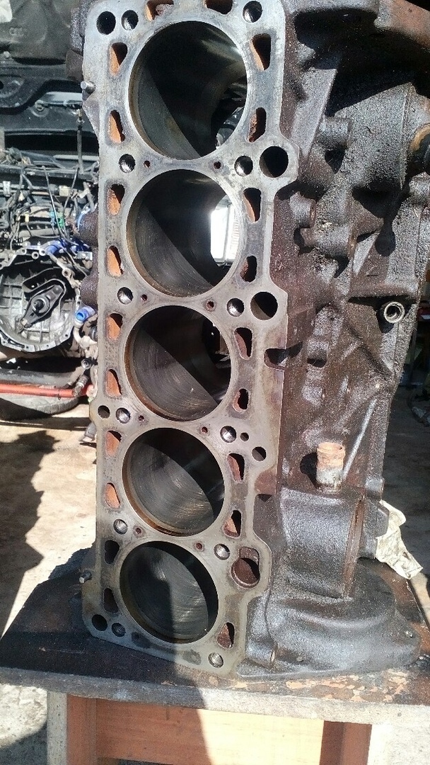

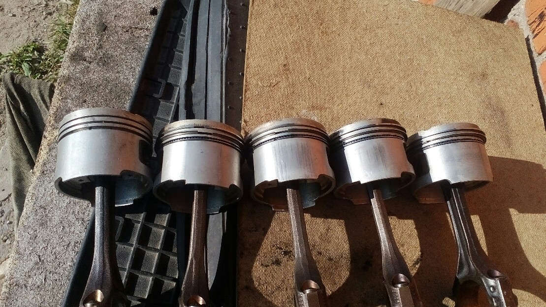

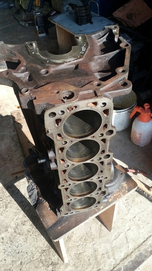

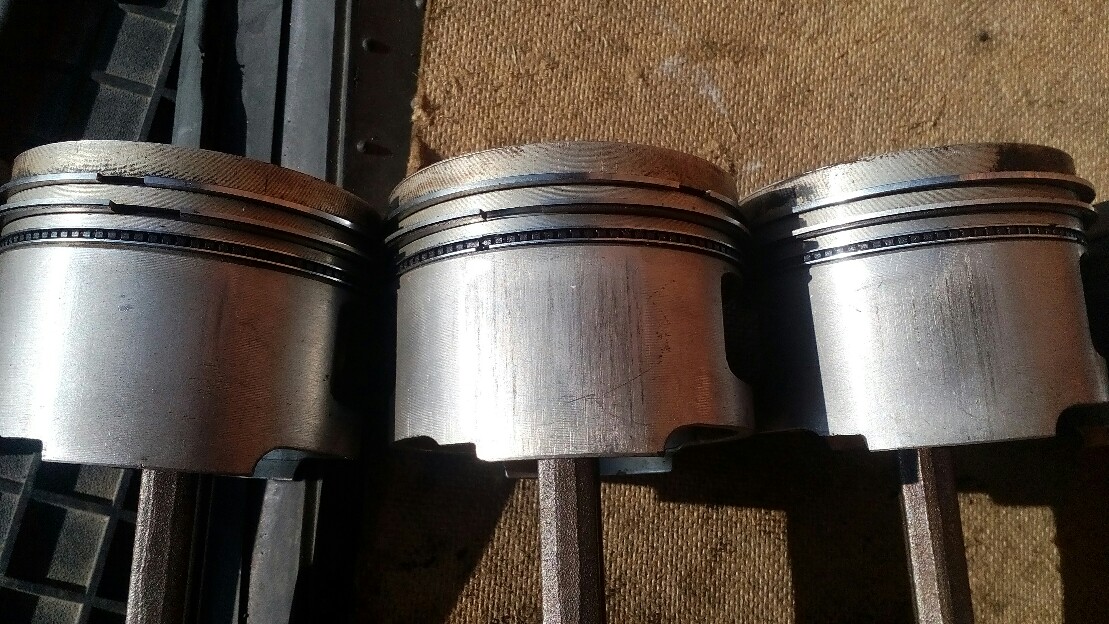

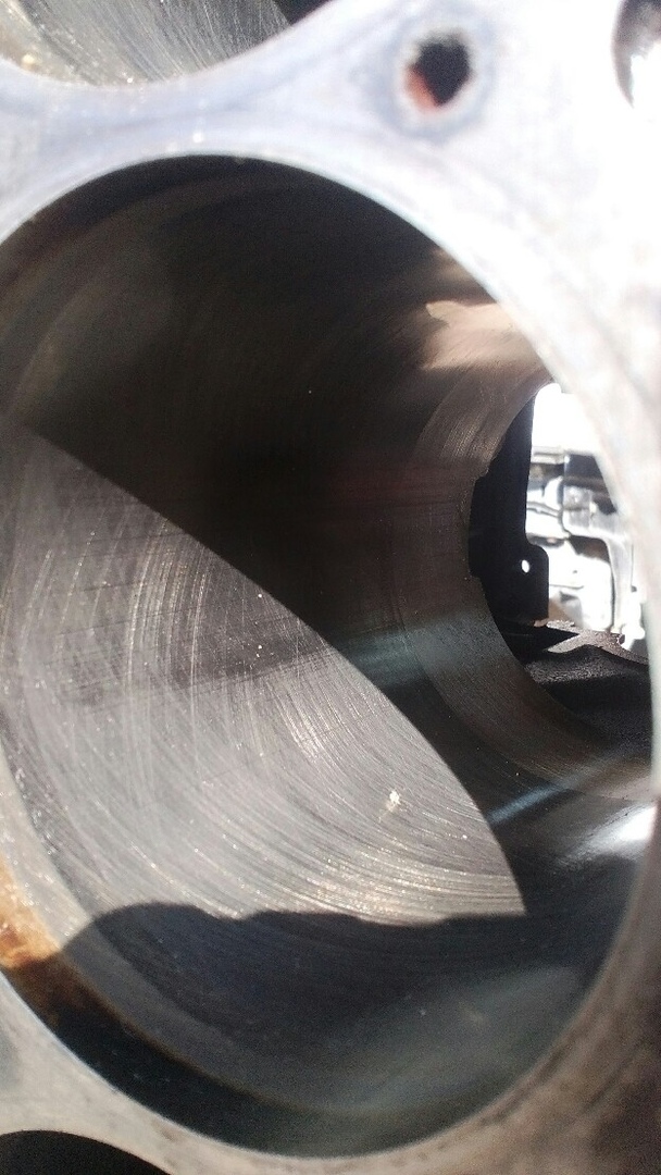

Может надо кому. Блок AAN, 82,5 поршни неизвестного происхождения, возможно Зеленоград. Пробег после расточки 25000 км, На юбках поршней, присутствуют задиры. В блоке потерт хон, на промер не возил. Продали мне это в свое время как отличное железо) По факту все на фото.

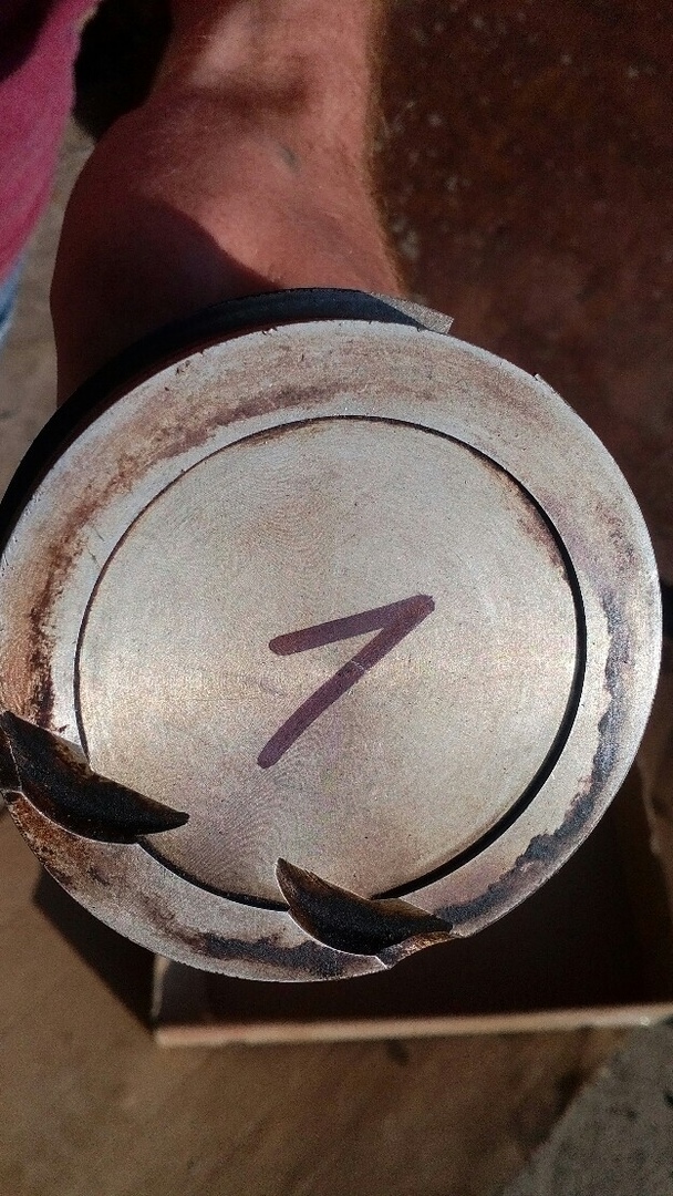

Хз конечно, маркировки вообще ноль, внутри следы кустарной грубой обработки, прорезь под демонтаж стопорного кольца как будто в ручную бор машинкой сделана, везде по разномуVan Helsing писал(а):Поршни не Зеленоградская ковка 100%, видно, что это заводские литые поршни 82,5 от атмомотора, в которых сделана лужа и цековки под клапаны по образу и подобию штатных поршней AAN.

Колхозно могли быть доработаны твои поршни, вот для примера как выглядит "зеликовская ковка" видно сразу как поршень везде обработан https://www.drive2.ru/b/473272136866202197/ в твоих видно заводское литье под палец, так же на твоих видно как обработана юбка поршня под маслофорсункиДмитрий 35 писал(а):Хз конечно, маркировки вообще ноль, внутри следы кустарной грубой обработки, прорезь под демонтаж стопорного кольца как будто в ручную бор машинкой сделана, везде по разному

Внутри кстати также видно круги от фрезы и под палец выборка так же сделана, фотку завтра отправлю. Хотя есть ли смысл, скорее всего в металлолом все это барахло поедетVan Helsing писал(а):Колхозно могли быть доработаны твои поршни, вот для примера как выглядит "зеликовская ковка" видно сразу как поршень везде обработан https://www.drive2.ru/b/473272136866202197/ в твоих видно заводское литье под палец, так же на твоих видно как обработана юбка поршня под маслофорсунки
