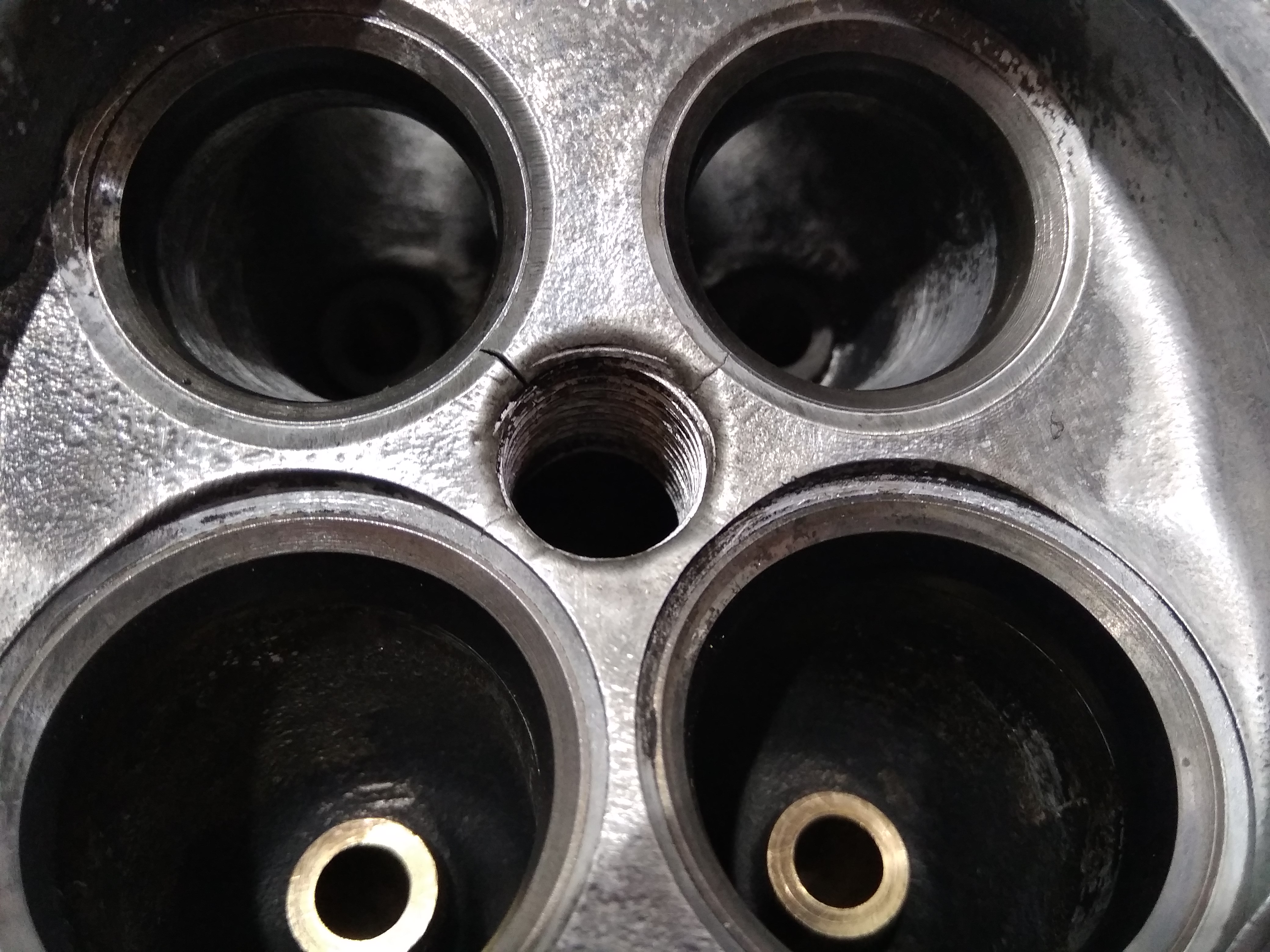

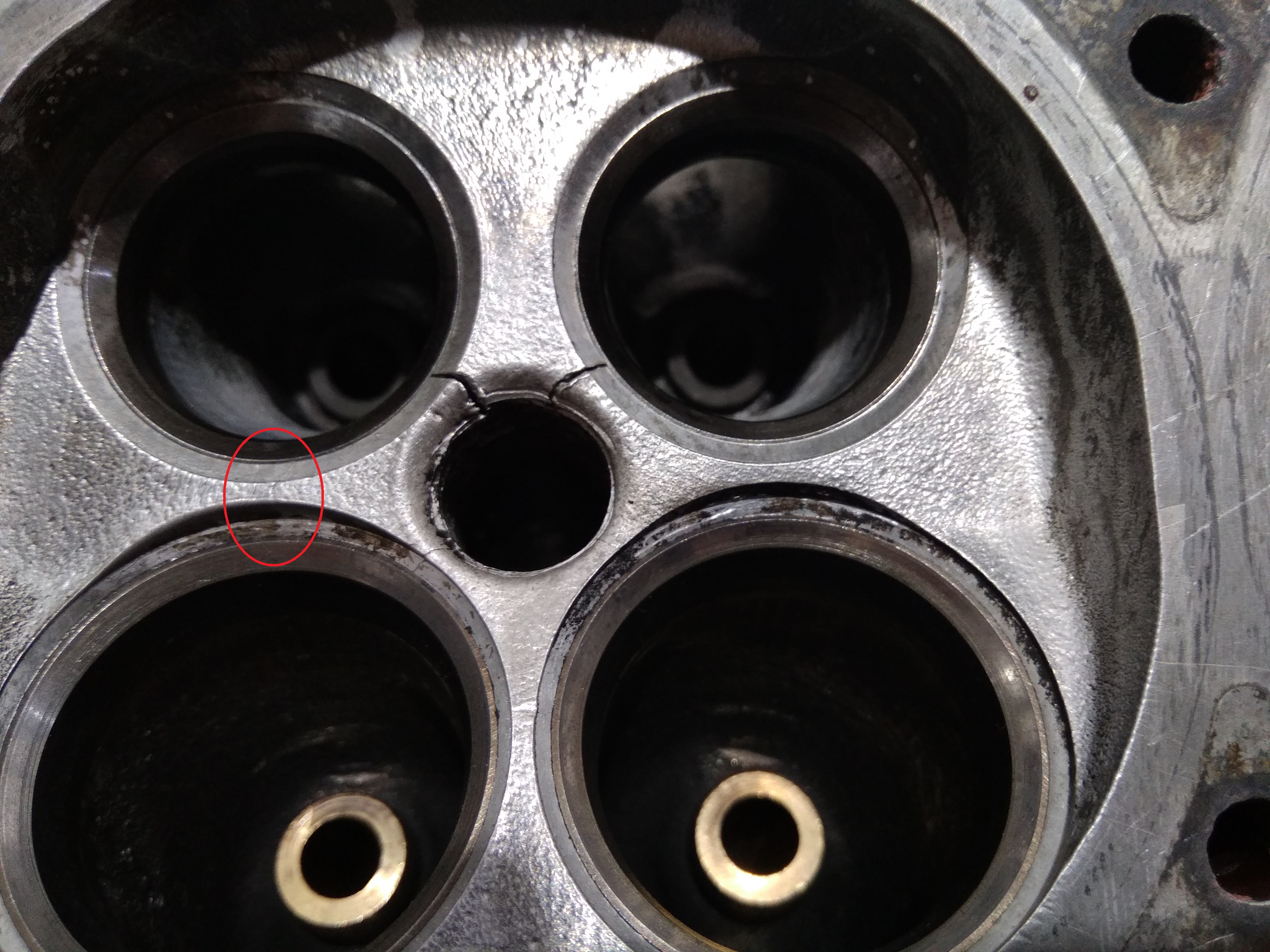

Вариант вообще варить трещины? Показывал сегодня ГБЦ аргонщику и фрезеровщику, говорят что смысла нет, дорогая и бесполезная работа. Да еще и седла делать самодельные.... гарантий никаких.
Где за такое возьмутся и какие гарантии? Трещин не мало.... 3 шт. между седлами и штук 6 от свечного колодца на седло!
Между седлами очень маленькие.
Приветствуется любая информация!

Любая информация есть на форуме,про трещины и тп.
А вообще фото бы выложил.

Ок, фотки завтра сделаю! Не могу найти, поисковик всякую херь находит.

Фотки добавлены!

Опрессовать и если держит, то держит.
АлександрТ.
Сообщения: 512
Зарегистрирован: Пн авг 22, 2016 12:37 pm
Откуда: Псебай
Сообщение АлександрТ. »
Ну понял. Вариантов не много)

Зачем эксперименты. Ставь сразу без трещин

Ок, так и сделаю!

Можно задуть "Диметом", но есть смысл только если работа околобесплатная или делать самому...
За деньги в моторных центрах переседловку делать выйдет очень дорого... :-)
