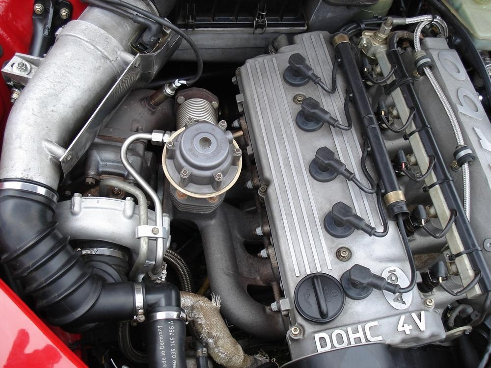

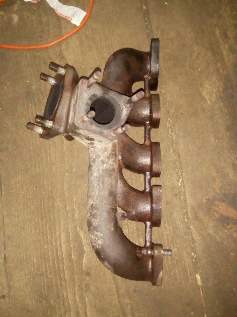

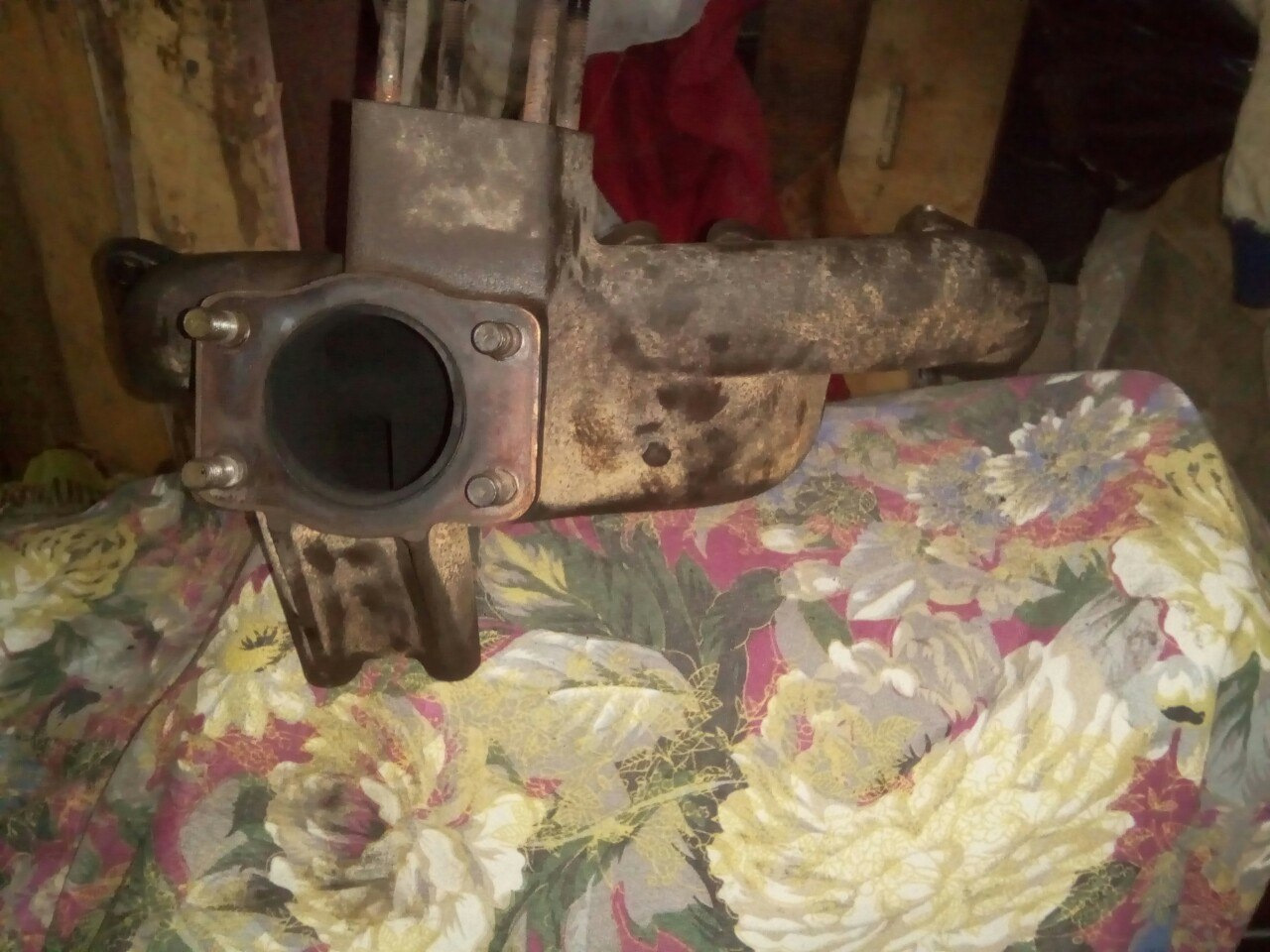

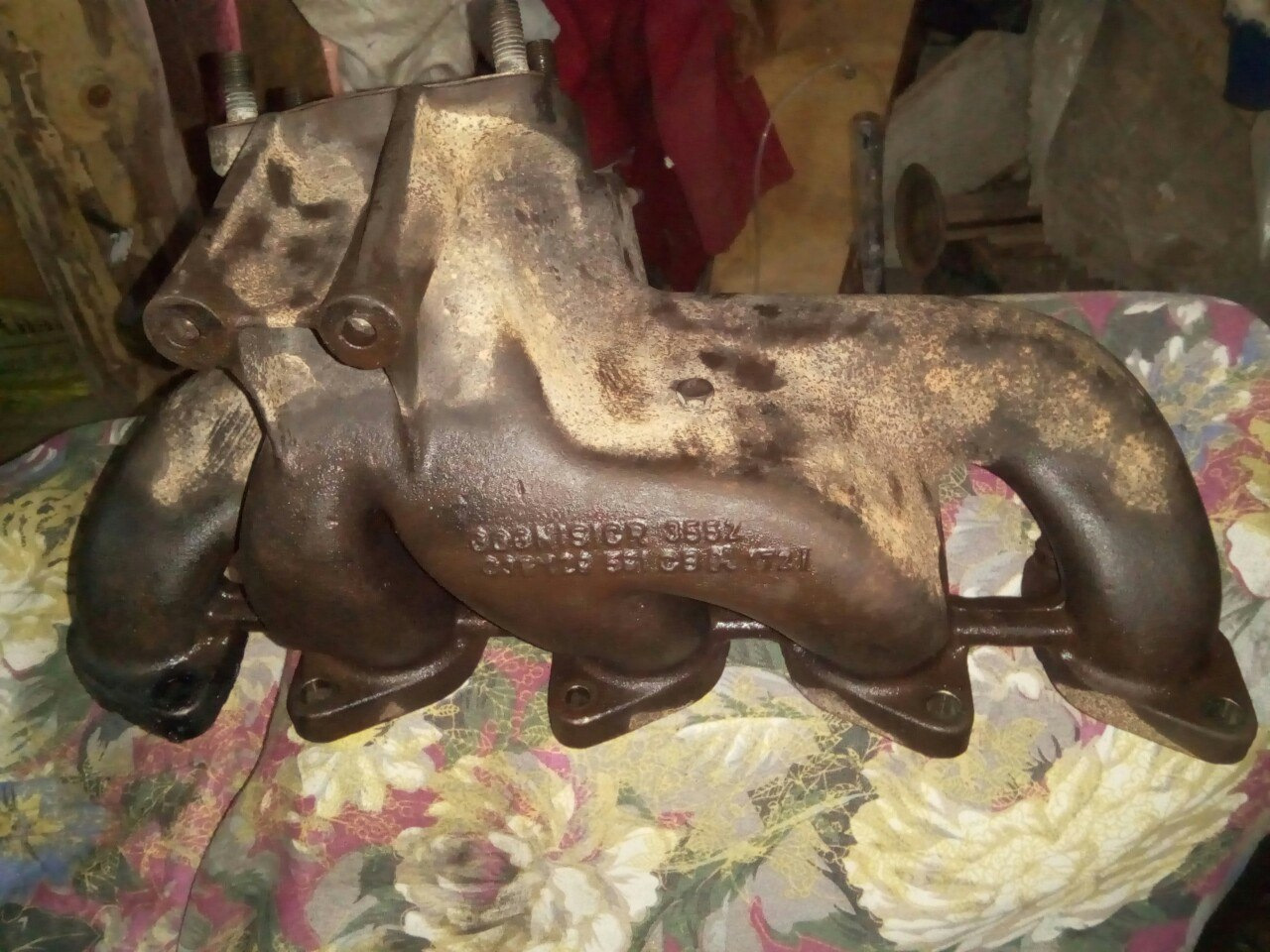

езжу с этим коллектором.
RAS 20V
Сообщения: 1949
Сообщение RAS 20V »
Bubba100 писал(а):[ATTACH=CONFIG]62906[/ATTACH][ATTACH=CONFIG]62907[/ATTACH][ATTACH=CONFIG]62908[/ATTACH][ATTACH=CONFIG]62909[/ATTACH] езжу с этим коллектором.
Красава!!!
Zolder
Сообщения: 2951
Сообщение Zolder »
Последняя фотка твоя подкапотка?

нет)
Bubba100
Сообщения: 94
Зарегистрирован: Сб янв 02, 2016 12:36 pm
Откуда: Смоленск
Сообщение Bubba100 »
это подкапотка спорт кваттро.
