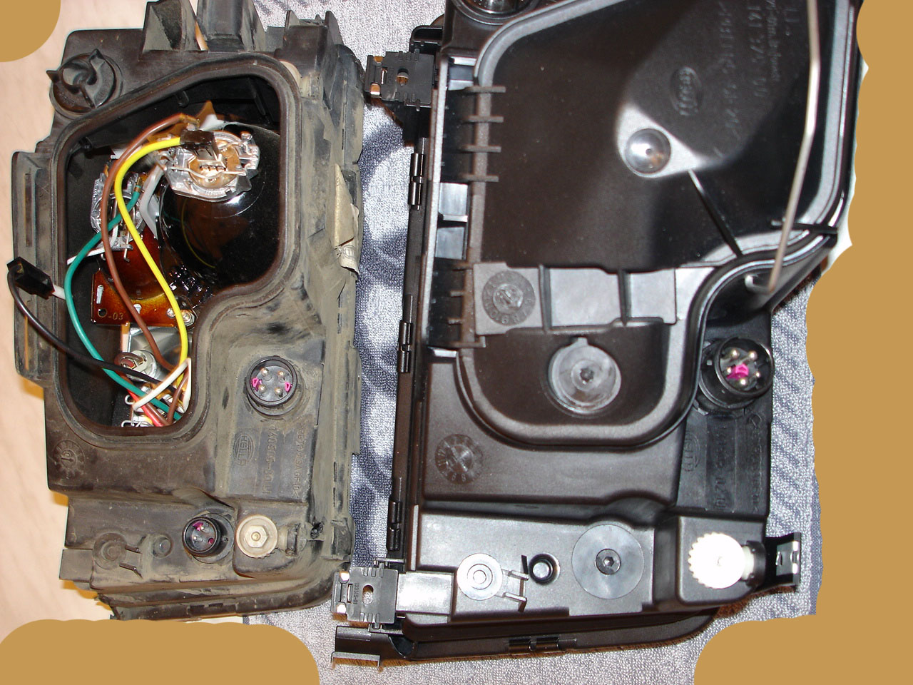

Скажите передняя фара A6 и S6 - одинаковые?
Отличаются обе от S4 только стеклом?
А клеммы?

-да
-не только, но со стеклом от Сы4 фара от А6/Сы6 встает норм
-одинаковые

Спасибо. Куплю тогда А6-е, а стекла поставлю со старых.
А А/S6 фары с их же стеклом под S4 капот не встанут?

Встанут. Только будет нефиговый зазор между решеткой радиатора и фарой.

От S4/4A фары отличаются 1 штекером под ближний/дальний/ПТФ.
У фары S4/4A 2 штекера.

не только штекером, отражатели тоже разные

Avtor писал(а):не только штекером, отражатели тоже разные
Это не так критично. :)
