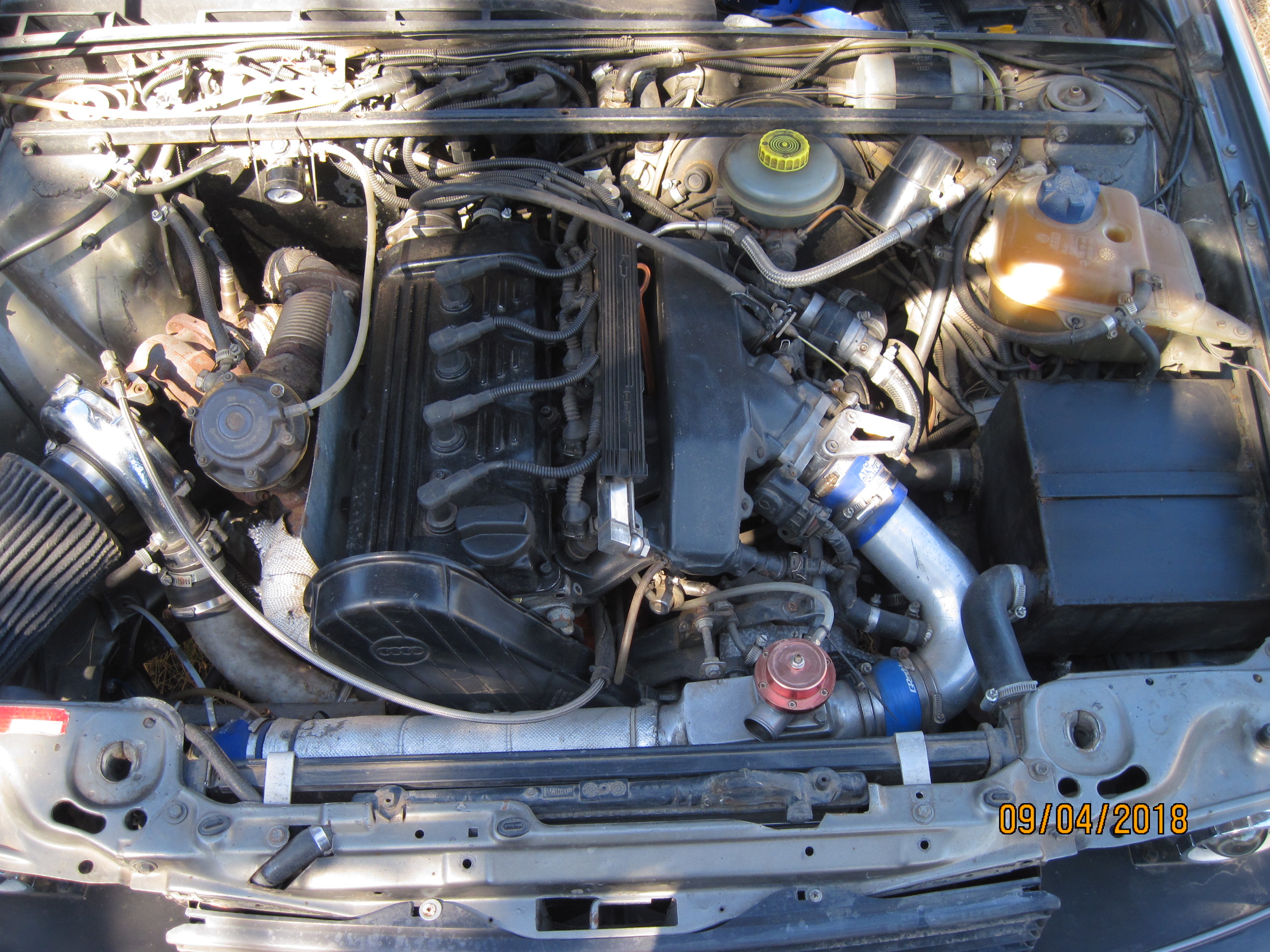

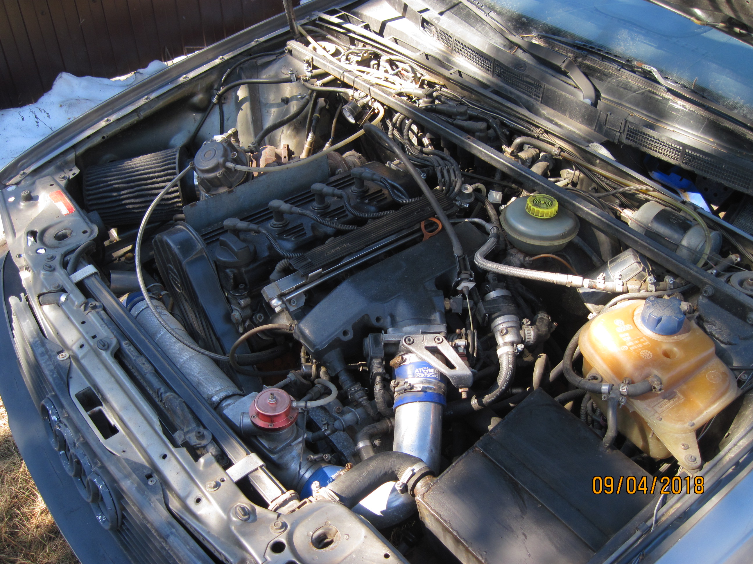

один вопрос, как дела у трубки охлаждения с таким рессивером?
SLAVAK
Сообщения: 178
Зарегистрирован: Пн ноя 09, 2009 3:00 pm
Откуда: Voronehz
Сообщение SLAVAK »
Вопрос непонятен. Если имеется в виду трубка охлажд. с головы которая под ресивером у 5ц мотора, то тут 4ц мотор и выход с головы под ресивером в одну трубу. Во общем проблем нет.
________________________________
PAPACARLO Team
toluk
Сообщения: 2109
Откуда: Луга
Сообщение toluk »
вопрос именно про эту трубку, на 4ц голове она сделана под другим углом и может упереться в ааен ресивер, те оставили штатную 4ц трубку? прикинуть всё это никак, нет в наличии ресивера от 5ц мотора.
vasil39
Сообщения: 554
Зарегистрирован: Сб окт 23, 2010 11:31 pm
Сообщение vasil39 »
toluk писал(а):вопрос именно про эту трубку, на 4ц голове она сделана под другим углом и может упереться в ааен ресивер, те оставили штатную 4ц трубку? прикинуть всё это никак, нет в наличии ресивера от 5ц мотора.
переварено поместу,какие сложности?
SLAVAK
Сообщения: 178
Откуда: Voronehz
Сообщение SLAVAK »
Нет это с мотора ABF WV Golf (Jp Group
121067018
Фланец системы охлаждения
) На самом ресивере с низу надо немного снять 1мм в месте посадки шланга и хомута.https://www.exist.ru/Parts.axd?pid=6C10491C&flag=4192
PAPACARLO Team
toluk
Сообщения: 2109
Откуда: Луга
Сообщение toluk »
vasil39 писал(а):переварено поместу,какие сложности?
что бы переварить нужно что бы он был из металла, а выточить в деревне невозможно, станок я уже купил но ещё не установил
SLAVAK
Сообщения: 178
Откуда: Voronehz
Сообщение SLAVAK »
Эти фланцы быают 2х видов. У этого угол к низу круче.
PAPACARLO Team
toluk
Сообщения: 2109
Откуда: Луга
Сообщение toluk »
спасибо, закажу посмотрю
_ShurikeN
Сообщения: 2337
Откуда: С-Петербург
Сообщение _ShurikeN »
А алюминиевый фланец от 7А туда не подойдет? Можно поварить аргоном его.
toluk
Сообщения: 2109
Откуда: Луга
Сообщение toluk »
в таких вещах уже нет алюминия) можно было бы))
_ShurikeN
Сообщения: 2337
Откуда: С-Петербург
Судя по фоткам алюминиевый фланец от 7А 20V должен подойтина 16V голову. (У меня должен быть один-два).
toluk
Сообщения: 2109
Откуда: Луга
Сообщение toluk »
но он будет смотреть слишком вверх, так то подойдет)
