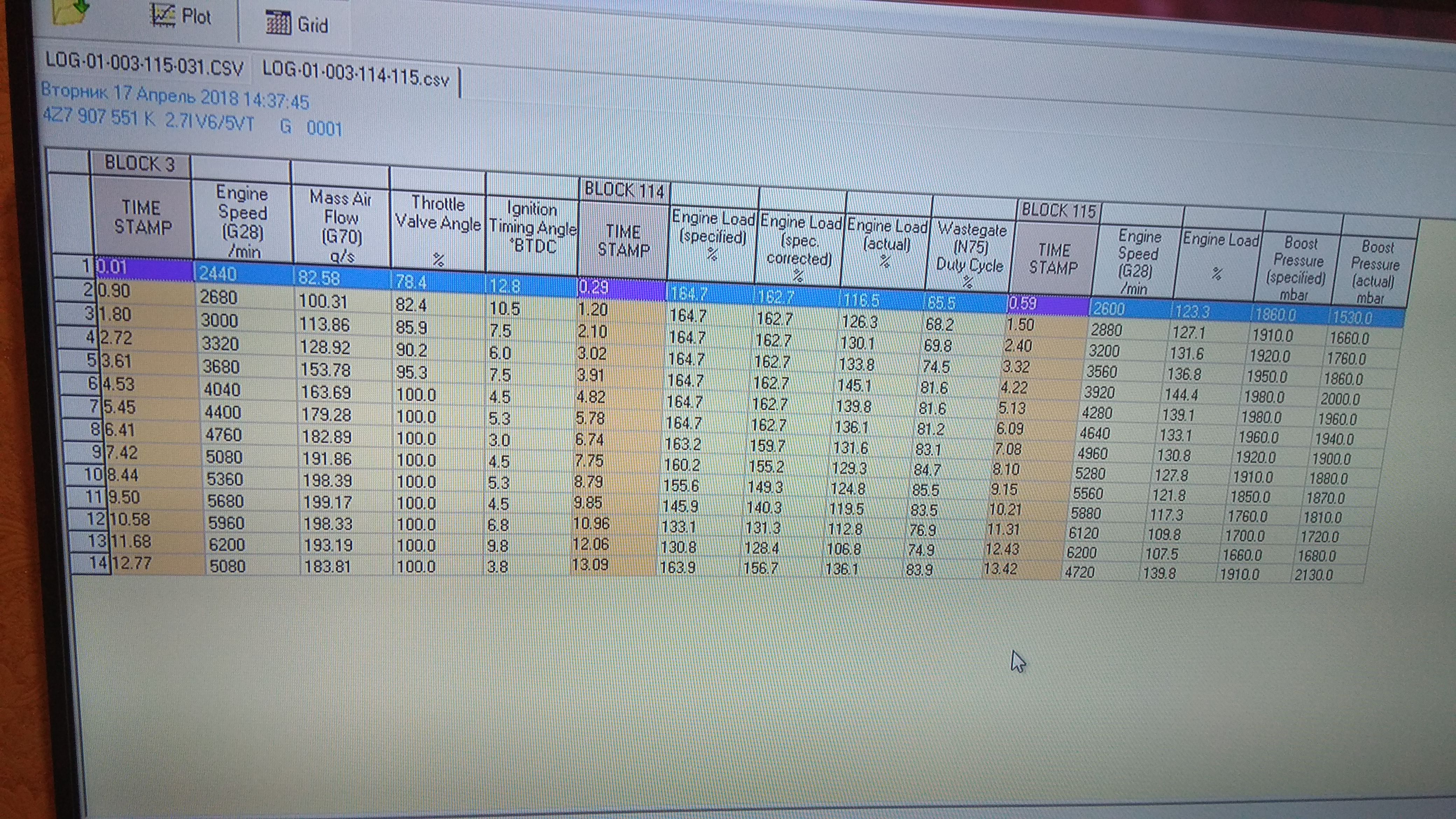

Сергей,посмотри логи,прошивка твоя.
Сообщение NAGROM85 »
Привет.оллроад с5 мкпп 2.7т bes/ одномассовый маховик
темпиратура 13,моросящий дождь,бензин 98.
на ауди-клубе смотрел человек,сказал все в норме,только добавил- в прошивке не стали менять калибровку ограничителя поворота дросселя для более быстрой реакции.
Это видно в 3-й группе - полностью дроссель открывается только к 4000 оборотов.
Либо педаль в начале теста была не в полу...
Педаль жал в пол.

Audi allroad 2.7t BES 2003г. МКПП
sergeynik
Сообщения: 4920
Сообщение sergeynik »
раскрывать дроссель на 100% внизу диапазона не нада по 2 причинам
1) нет падения на дроселе (давления до и после одинаковые)
2) это не любит есп, дросель нада держать так чтоб его прикритие сразу отражалось на моменте.

NAGROM85
Сообщения: 13
Зарегистрирован: Вт апр 10, 2012 2:44 pm
Откуда: Нижневартовск
а так все хорошо?

sergeynik
Сообщения: 4920
глянул да дросель едет четко по табличке.этого угла достаточно. остальное тоже все похоже на правду
блок 551P такая машина была у меня урод 04 года. там все должно быть ок.

NAGROM85
Сообщения: 13
sergeynik писал(а):глянул да дросель едет четко по табличке.этого угла достаточно. остальное тоже все похоже на правду
про тест исполнителей не втеме.
радует что все хорошо)спасибо за уделенное внимание.

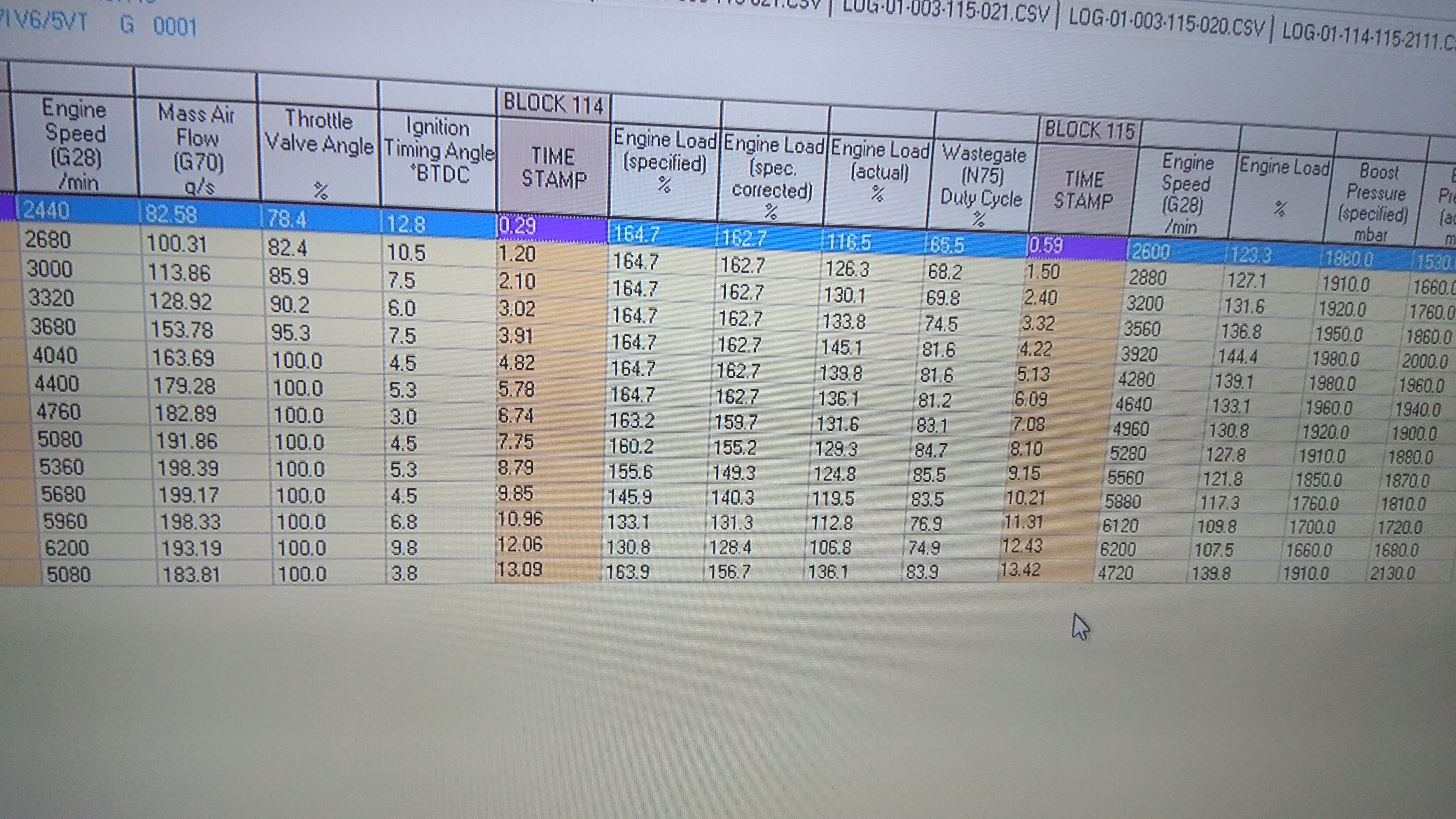

Aspid
Сообщения: 539
Зарегистрирован: Пн сен 01, 2014 8:13 pm
Откуда: Казахстан
Сообщение Aspid »
Можете пожалуйста глянуть логи
Aspid
Сообщения: 539
Откуда: Казахстан
Сообщение Aspid »
Двигатель 2.7 битурбо не маловато ли воздуха для прошивки на бар?
Aspid
Сообщения: 539
Откуда: Казахстан
Сообщение Aspid »
И с ретардами и уже незнаю как боротца зажигания 93 гр 0-2 свечи новые pfr6q насос под нагрузкой давит 5 бар дырок нет хз куда копать дмрв ток ещё не менял...
