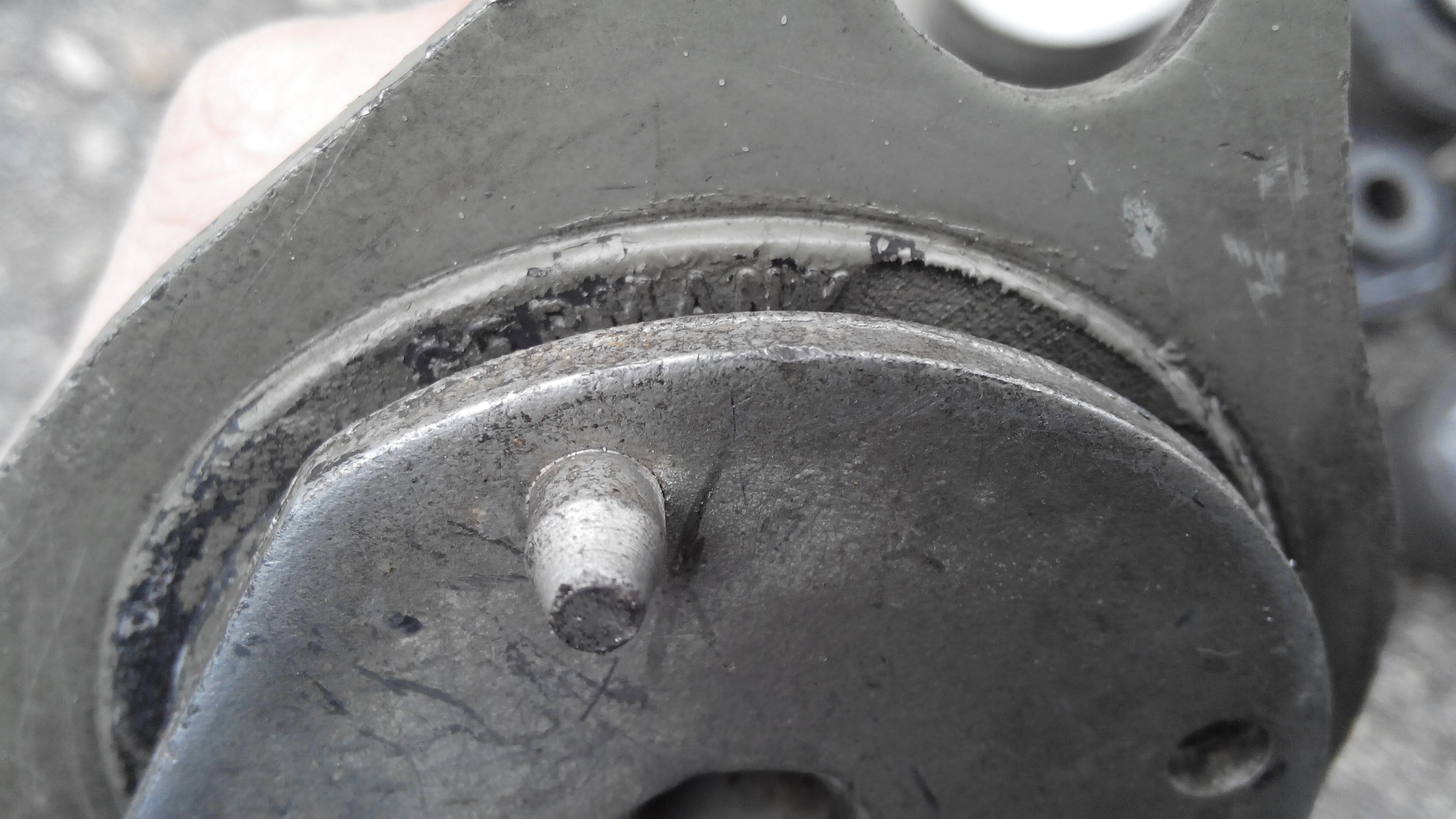

Всем привет, пришло время на моей машинке перетрусить ходовку с переде . К данному событию подходил обстоятельно с целью менять все на оригинал , чтобы не лазить туда больше. Практически все сайленты оригинал ,
кроме задних сайлентов переднего подрамника. Снял старые, долго изучал по поводу того ,что стояло, но так и не понял кто производитель , выяснил только что они зеленого цвета светлого.После замены передок стал собранней ( осталось завтра сделать развал и все будет в ажуре).С цены на втулки переднего стаба у меня стоит на 28мм был в шоке , год назад успел урвать их еще за 1800р пара ,теперь 1 шт так стоит .Куда катиться содержание наших машин.
Да когда снял подрамник передний , в технологическом отверствие где стоит сайлент подрамника задний.Все было обработано мовилем как вчера с завода без намека на иржу, что очень порадовало))).Долго лежал бочек новый тормозной жидкости с а8 д2 , старый что был св комплекте был страшный будто в него заливали не тормозную жидкость, а уголь. Выбираем старую жижу медицинским предметом и ставим новый и вот оно счастье.Вид под капотом преобразился сразу.

Не хер там дуать, судя по фото за маиной следил не только Коля , а и предидущие владельцы! Просто фото показывает сохранность даного авто...bryunendgee писал(а):Николай, внутренние полости ауди С4 с завода не обрабатывались мовилем. Будем разбираться откуда он там взялся - не нравится мне это. Повод задуматься.

Вот Андрей человек подтверждает что все залито с завода чем то на подобие мовиля.Так что смотреть там не на что )))).Booster писал(а):В руках крутил три кузова с4, на всех пороги и лонжероны были обработаны, чем то типа мовили, на всех машинах эта жижа одной консистенции, заглушки под подкрылками, на порогах, на лонжеронах не тронутые.

Коль, да восковый антикор там (производитель не установлен)мангуст писал(а):Вот Андрей человек подтверждает что все залито с завода чем то на подобие мовиля.Так что смотреть там не на что )))).
За тридцать лет он усох и очень хорошо удаляется пальцем.
Расстопом нужно обрабатывать - это единственный антикор на сегодняшний день, который сможет вытеснить влагу и проникнуть в микротрещины заводского антикора.
